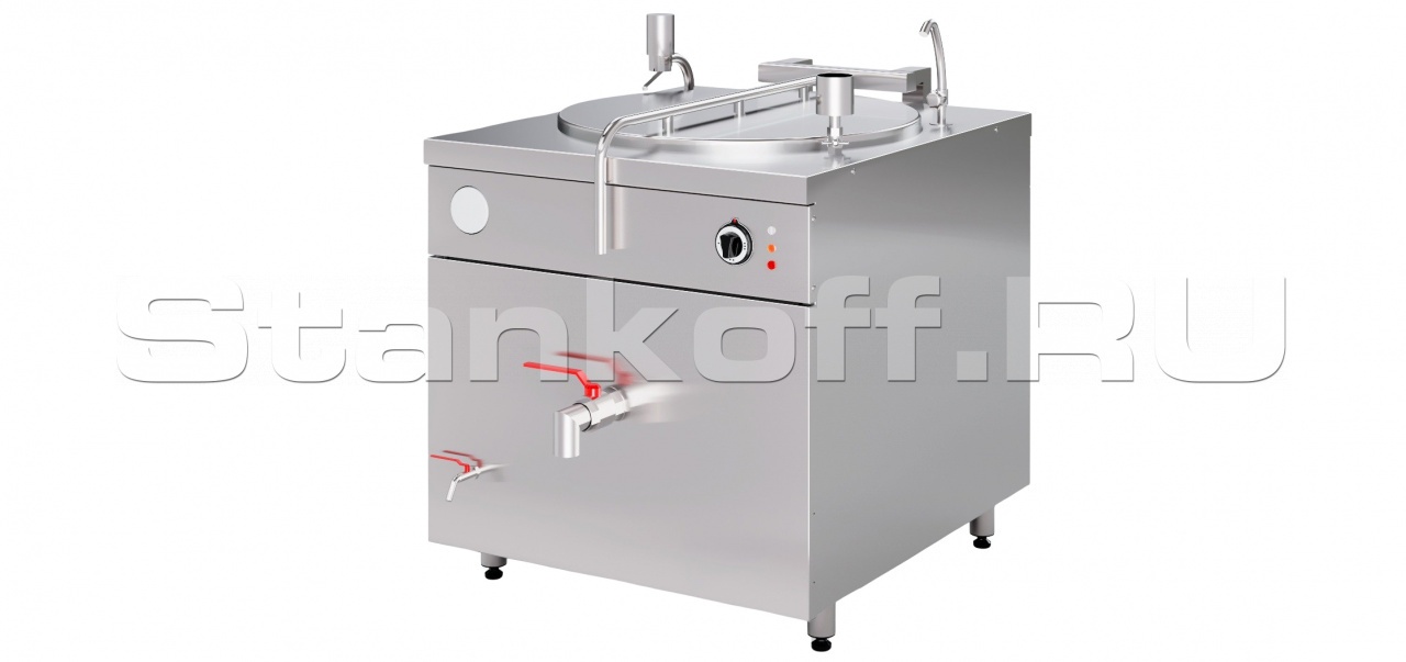

Котел пищеварочный электрический КПЭТ250/9
Имеется метка верхнего уровня залива воды.
3 режима нагрева: слабый, средний, максимальный.
ТЭНы из нержавеющей стали.
Кран для слива жидкости из котла 1 1/2 Дюйма.
В комплекте монокран для заливки воды в пароводяную рубашку и чашу котла.
Системы защиты:
  • Датчик сухого хода (предохраняет ТЭНы от перегорания);
  • Клапан предохранительный (срабатывание клапана при достижении давления 0,05-0,065мПа);
  • Манометр электроконтактный (предел срабатывания 0,02-0,045 мПа);
Примечания:
  • Возможность регулировки высоты с помощью опор;
  • Приведенные в таблице показатели достижимы только при следующих условиях:температура окружающей среды — 20-25 °С и относительная влажность воздуха окружающейсреды – 45-80 %;
  • Допускается отклонение в габаритных размерах ± 5 мм.
