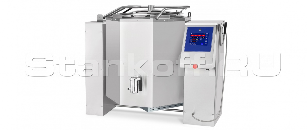

Котел пищеварочный КПЭМ-100-ОМП со сливным краном
Особенности:
  • Цельнотянутый(без сварных швов) варочный сосуд из кислотостойкой нержавеющей стали маркиAISI 316;
  • Корпус из аустенитной нержавеющей сталиAISI 304;
  • Объем варочного сосуда 100 л;
  • Опрокидывание с помощью электропривода;
  • Сливной кран диаметром 40 мм на лицевой панели;
  • Панель управления -TFT-экран;
  • Возможность записи до 50 пользовательских программ приготовления;
  • До 5 шагов в каждой программе;
  • USB-порт на панели управления для обновления программного обеспечения;
  • Таймер до 10 часов;
  • Температура "пароводяной рубашки "до +120 С;
  • Температура нагрева продукта до +110 С;
  • Залив воды по выбору пользователя - мерный или ручной;
  • Крышка фиксируется в верхнем положении;
  • Газовые упоры механизма подъема и опускания крышки обеспечивают плотное прилегание крышки котла к столешнице;
  • Защитная решетка крышки котла позволяет осуществлять визуальный контроль процесса приготовления, а также предоставляет возможность добавления ингредиентов в котел без остановки процесса перемешивания; накрывается сплошной малой крышкой, которая легко снимается для мойки;
  • Ручной душ для гигиенической чистки варочного сосуда;
  • Легкосъемный миксер.
Особенности миксера:
  • Ужесточенная конструкция - толщина ребер 3 мм;
  • Нижний привод;
  • Ступенчатая регулировка скорости вращения от 0 до 120 об/мин (10 шагов);
  • Реверс.
Режимы работы миксера:
  • «Вперед»;
  • «Вперед - Короткая пауза»;
  • «Вперед - Пауза»;
  • «Вперед - Назад - Пауза»;
  • «Вперед - Назад (медленно)»;
  • «Вперед - Назад».
Время вращения миксера в каждую сторону и время паузы задается пользователем. Благодаря жесткой конструкции, плавной регулировке скорости вращения миксера и функции реверса в котлах серии ОМП можно перемешивать и взбивать практически любые продукты. Миксер можно легко снять, если необходимости в перемешивании продукта нет.
Режимы работы котла:
  • Нагрев продукта» от +3 до +110 С;
  • Охлаждение от +110 до +3 С;
  • До 50 пятиэтапных программ.
Функция охлаждения содержимого котла осуществляется путем охлаждения «пароводяной рубашки» холодной проточной водой. Охлаждение содержимого котла происходит до заданной температуры. Контроль уровня воды в «пароводяной рубашке» осуществляется автоматически - то есть у пользователя нет необходимости доливать воду в «пароводяную рубашку» вручную. Крепление к полу фундаментными болтами М10х100.
Технические характеристики Котла пищеварочного КПЭМ-100-ОМП
Напряжение, В 380
Потребляемая мощность, кВт 21
Объем варочного сосуда, л 100
Диаметр котла, мм 652
Время разогрева до +95°C, мин не более 55
Вес нетто, кг 264
Размеры без упаковки (ДхГхВ), мм 1363x980x1150
