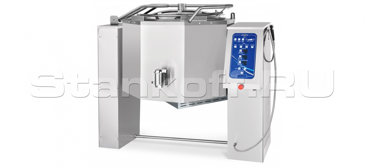

Котел пищеварочный КПЭМ-200-ОМ2 со сливным краном
Особенности:
  • Цельнотянутый(без сварных швов) варочный сосуд из кислотостойкой нержавеющей стали маркиAISI 316;
  • Корпус из аустенитной нержавеющей сталиAISI 304;
  • Объем варочного сосуда 200 л;
  • Опрокидывание с помощью электропривода;
  • Сливной кран диаметром 40 мм на лицевой панели;
  • Электронная панель управления;
  • Возможность записи до 50 пользовательских программ приготовления;
  • До 5 шагов в каждой программе;
  • USB-порт на панели управления для обновления программного обеспечения;
  • Таймер до 10 часов;
  • Температура "пароводяной рубашки "до +120 С;
  • Температура нагрева продукта до +110 С;
  • Залив воды по выбору пользователя - мерный или ручной;
  • Крышка фиксируется в верхнем положении;
  • газовые упоры механизма подъема и опускания крышки обеспечивают плотное прилегание крышки котла к столешнице;
  • Защитная решетка крышки котла позволяет осуществлять визуальный контроль процесса приготовления, а также предоставляет возможность добавления ингредиентов в котел без остановки процесса перемешивания; накрывается сплошной малой крышкой, которая легко снимается для мойки;
  • Ручной душ для гигиенической чистки варочного сосуда;
  • Легкосъемный миксер.
