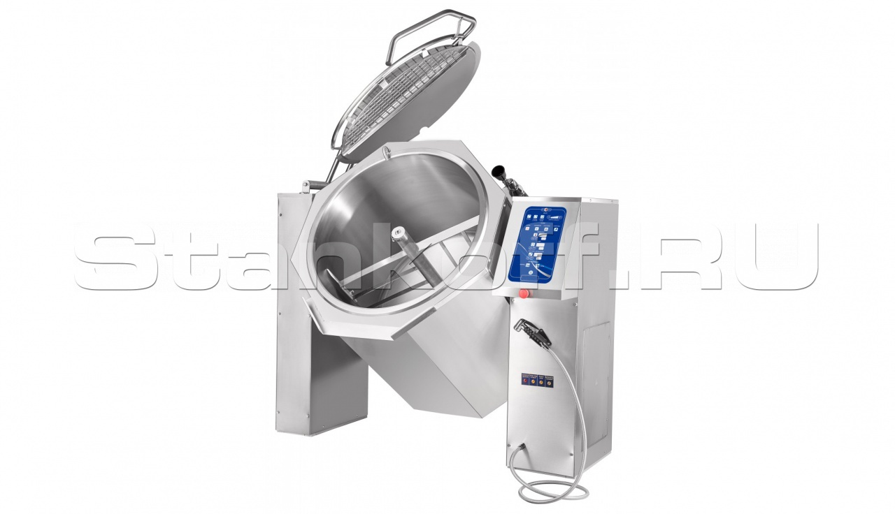

Котел пищеварочный КПЭМ-350-ОМ2
Особенности:
  • USB-порт;
  • 50 пользовательских программ по 5 шагов в каждой программе;
  • Нижний привод миксера;
  • Реверс миксера;
  • Нагрев от 3 до 110 С;
  • Охлаждение от 110 до 3 С;
  • Ручной душ;
  • Залив воды по выбору пользователя - мерный или ручной;
  • Ступенчатая регулировка скорости миксера (десять шагов) в диапазоне от 0 до 120 оборотов в минуту.
Технические характеристики Котла пищеварочного КПЭМ-350-ОМ2
Напряжение, В 380
Потребляемая мощность, кВт в режиме варки: 36,1;
в режиме перемешивания: 37,7
Объем варочного сосуда, л 350
Опрокидывание Электрическое
Диаметр котла, мм 790
Время разогрева до +95°C, мин не более 100
Вес нетто, кг 385
Размеры без упаковки (ДхГхВ), мм 1510x1057x1330
