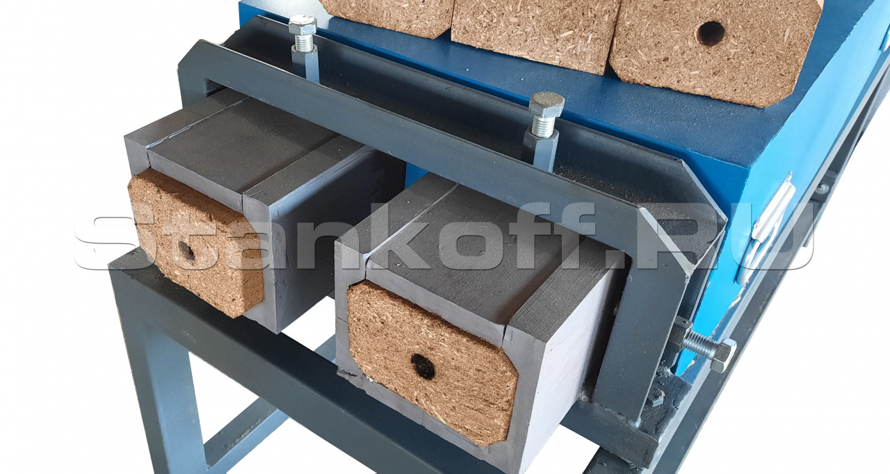

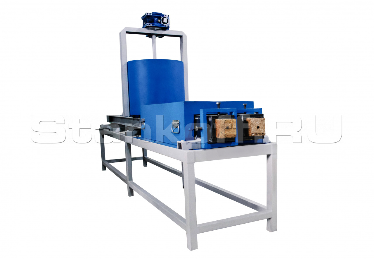

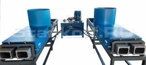

Станок по производству прессованных шашек для поддонов ШДП-2У — предназначен для производства шашек для поддонов. Непосредственная задача изделия заключается в быстром и качественном изготовлении по технологии «горячего» прессования прочных опор (шашек) из щепы и стружки, оставшихся от основного производства.
Получаемые изделия:
Технические характеристики станка по производству прессованных шашек для поддонов ШДП-2У
Количество фильер, шт 2
Суммарная мощность, кВт 15
Номинальное потребление, кВт/ч от 8 до 10
Размер сечения бруса, мм более 100х100
Возможность изменения сечения бруса Есть
Габаритные размеры гидростанции, мм 500х500х900
Габаритные размеры пресса, мм 2800х560х1600
Вес нетто, кг 600
Производительность, м³/сутки до 4
Плотность бурса, кг/м³ от 400 до 800
Наличие фаски Нет
Регулировка температуры Есть
Регулировка скорости Есть
Ворошитель Цилиндрический, с нижним приводом
