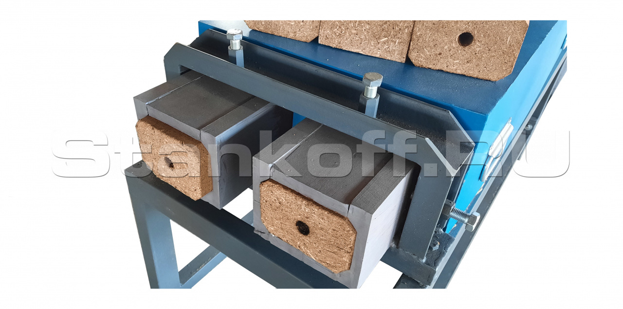

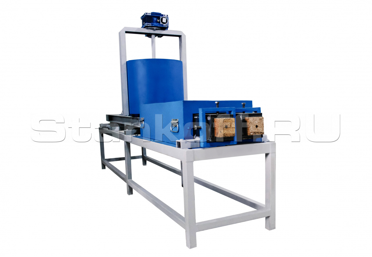

Станок по производству прессованных шашек для поддонов ШДП-6
Станок по производству прессованных шашек для поддонов ШДП-6 — предназначен для производства шашек для поддонов. Непосредственная задача изделия заключается в быстром и качественном изготовлении по технологии «горячего» прессования прочных опор (шашек) из щепы и стружки, оставшихся от основного производства.
Получаемые изделия:
Технические характеристики станка по производству прессованных шашек для поддонов ШДП-6
Количество фильер, шт 6
Суммарная мощность, кВт 33
Номинальное потребление, кВт/ч 19
Размер сечения бруса, мм до 100х100
Возможность изменения сечения бруса Есть

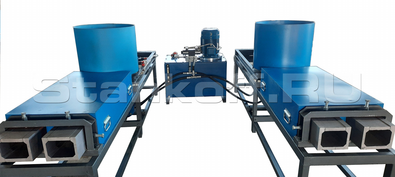

Габаритные размеры гидростанции, мм 500х500х900
Габаритные размеры пресса, мм 2800х720х1600
Вес нетто, кг 1200
Производительность, м³/сутки до 12
Плотность бурса, кг/м³ от 400 до 800
Наличие фаски Нет
Регулировка температуры Есть
Регулировка скорости Есть
Ворошитель Цилиндрический, с нижним приводом
