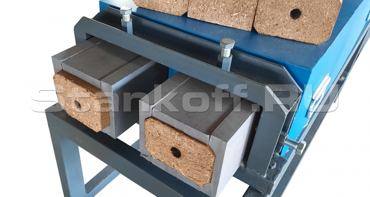

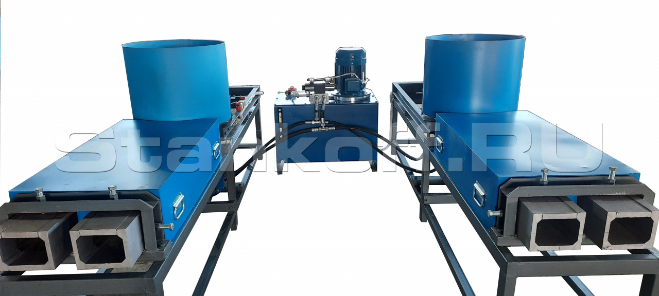

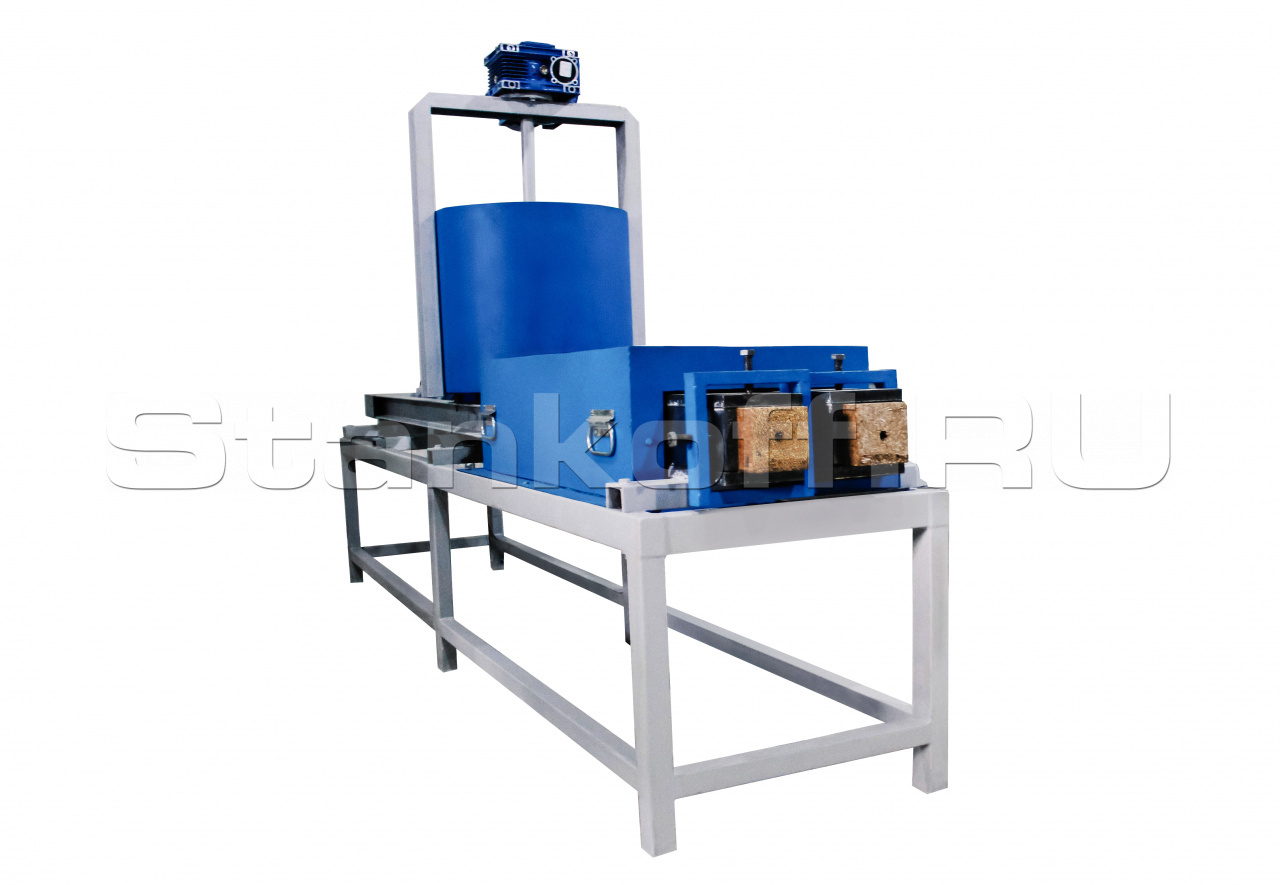

Станок по производству прессованных шашек для поддонов ШДП-2УФ — предназначен для производства шашек для поддонов. Непосредственная задача изделия заключается в быстром и качественном изготовлении по технологии «горячего» прессования прочных опор (шашек) из щепы и стружки, оставшихся от основного производства.
Получаемые изделия:

Габаритные размеры гидростанции, мм 500х500х900
Габаритные размеры пресса, мм 2800х560х1600

Ворошитель Цилиндрический, с нижним приводом
