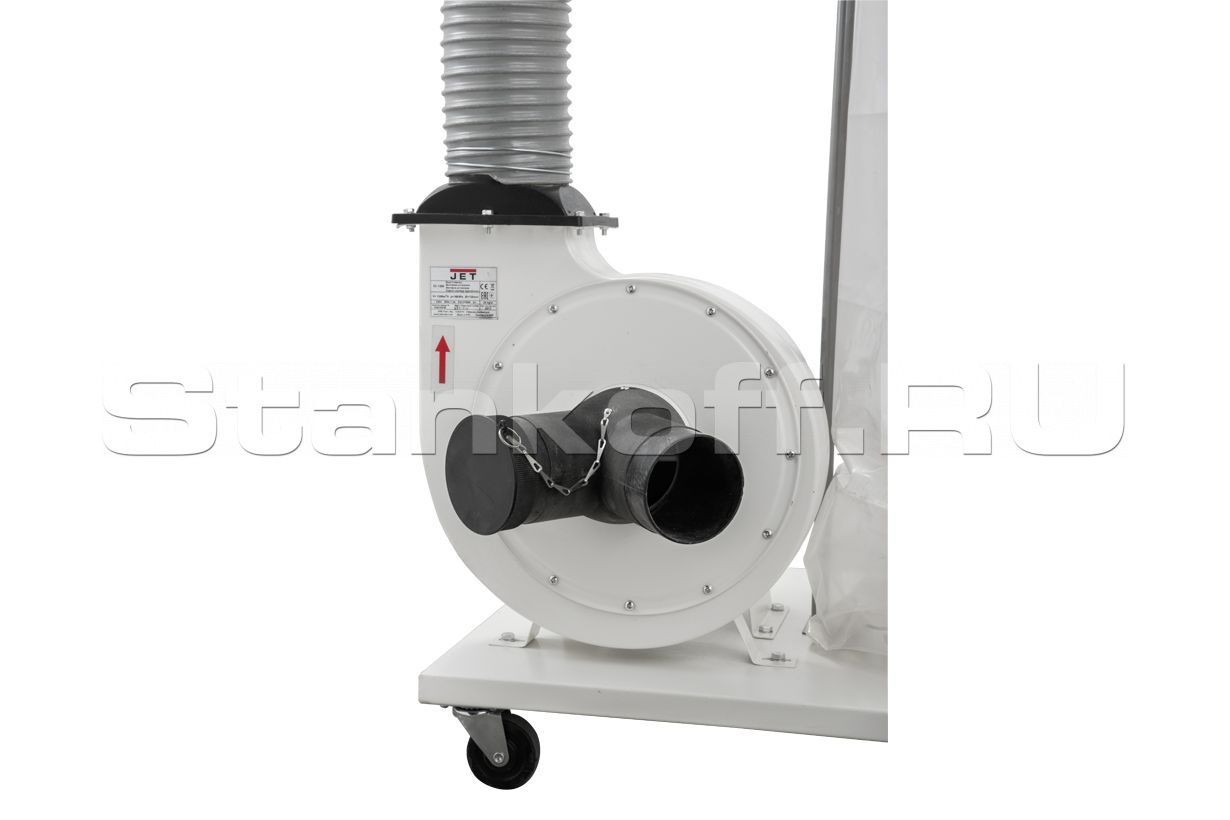

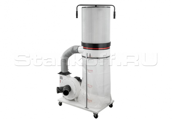

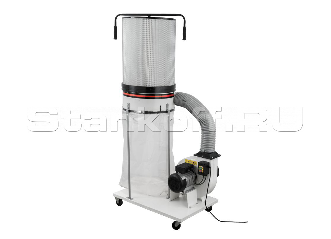

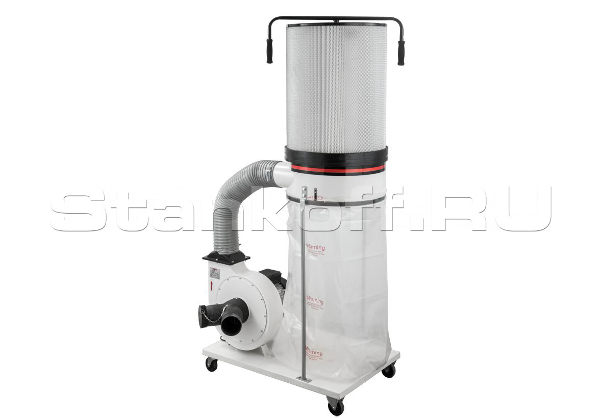

Вытяжная установка JET DC-1200CK-M — мощная вытяжная установка для эксплуатации с оборудованием, производящим большое количество древесных отходов (рейсмусовые, фуговальные, циркулярные, шлифовальные и другие подобные станки). Предусмотрено два патрубка для подключения рукавов.
Модель оборудована 2-микронным фильтрующим картриджем из гофрокартона, который обеспечивает качественную очистку отходящего воздуха, что особенно актуально при работе со шлифовальными станками, производящими мелкую пыль, вредную для здоровья. Очистка производится без демонтажа методом стряхивания: при проворачивании рукоятки специальная лопасть внутри сбивает отложения со складок картона. Изредка производят продувку сжатым воздухом.

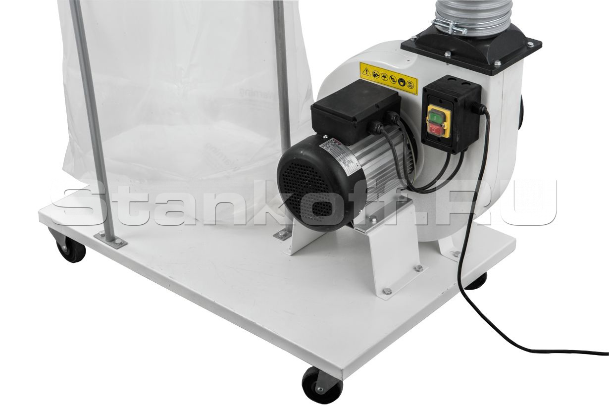

Установка относится к профессиональному классу и сделана с расчетом на продолжительную интенсивную эксплуатацию: у нее надёжный асинхронный двигатель, металлическая крыльчатка, способная пропускать сучки и щепки не разрушаясь и ёмкий пылесборник.
Особенности:
- Фильтрующий элемент из гофрокартона;
- Система очистки (стряхивания) фильтра без демонтажа;
- Простая установка мешка при помощи быстрозажимного хомута;
- Крыльчатка из стали;
- Подставка на роликах для транспортировки.
Комплектация:
- Фильтрующий картридж;
- Пластиковый мешок для сбора мусора;
- Вытяжной штуцер 2х100 мм с заглушкой.
