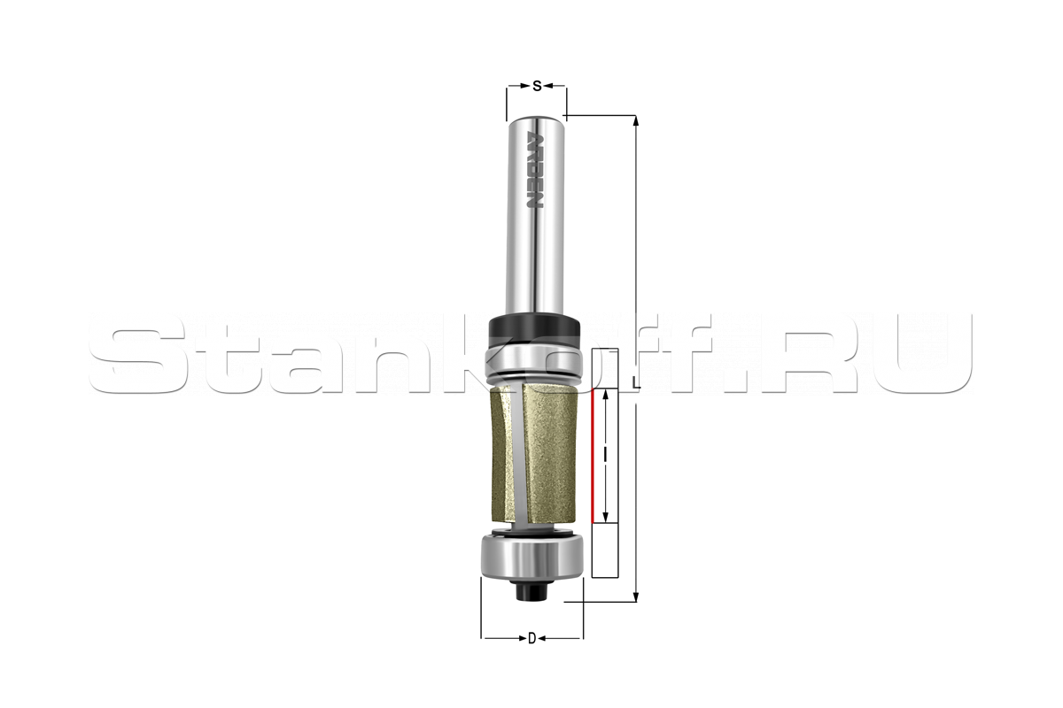

Прямая обгонная фреза – отлично подходит для копирования / обгона по кромке… то есть, материал заготовки, в данном случае, находится только с одной стороны фрезы – данная фреза, собственно, для такого вида работ и была придумана. Стабильная применимость к разным древесным материалам и их толщинам – сквозное фрезерование (которого в автозвуке довольно много) прямой обгонной фрезой, конечно, не стоит рисковать делать, а вот по кромке: фанеру до 20 мм толщиной, МДФ до 40 мм – без проблем.
| Технические характеристики фрезы обгонной нижний / верхний подшипник 151817B |
| D, мм | 12,7 |
| I, мм | 32 |
| S, мм | 8 |
| L, мм | 70 |
