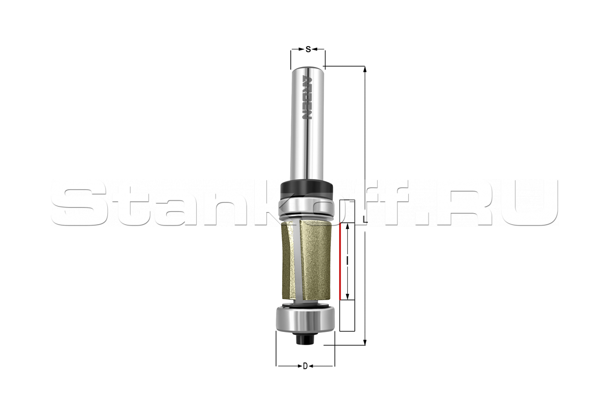

Прямая обгонная фреза – отлично подходит для копирования / обгона по кромке… то есть, материал заготовки, в данном случае, находится только с одной стороны фрезы – данная фреза, собственно, для такого вида работ и была придумана. Стабильная применимость к разным древесным материалам и их толщинам – сквозное фрезерование (которого в автозвуке довольно много) прямой обгонной фрезой, конечно, не стоит рисковать делать, а вот по кромке: фанеру до 20 мм толщиной, МДФ до 40 мм – без проблем.
Технические характеристики фрезы обгонной нижний / верхний подшипник 1512589B
D, мм19
I, мм50,8
S, мм12
L, мм105
