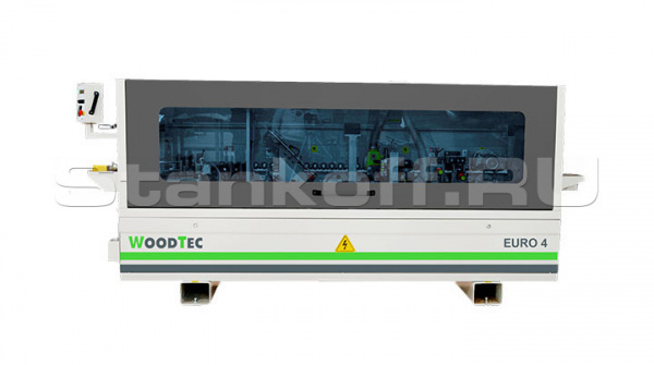

Станок кромкооблицовочный WoodTec EURO 4
Станок кромкооблицовочный WoodTec EURO 4 — предназначен для облицовывания прямолинейных кромок плитных материалов рулонными кромками АБС, ПВХ и полосовым кромочным материалом толщиной до 3 мм.

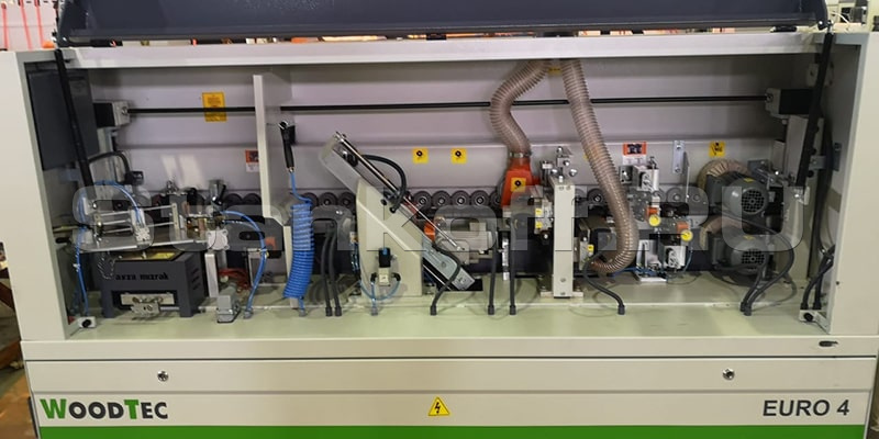

Отличительные особенности:
  • Скорость подачи 14,5 м/мин;
  • Бачок для клея-расплава с электронным блоком контроля температуры;
  • Регулировка количества наносимого клея;
  • Гильотина для предварительной резки толстого кромочного материала из ПВХ или ABS;
  • Торцовочный узел для обрезки переднего и заднего свесов пилой;
  • Фрезерный узел для снятия свесов с вертикальной и горизонтальной настройкой, с двумя высокочастотными двигателями 12 000 об/мин. Радиус фрезы 2 мм;
  • Циклевка радиусная R = 2 мм;
  • Полировальный узел 2 х 0,37 кВт 1400 об/мин;
  • Транспортная система с цепью. - Прижимные ролики верхней балки изготовлены из резины, устанавливаются на подшипниках;
  • Магазин подачи рулонного кромочного материала;
  • Регулятор сжатого воздуха.
Конструктивные особенности:
Станина:
Станина:
Станина на заводе проходит полный цикл термической обработки. Это обеспечивает стабильную жёсткость и виброоустойчивость всей конструкции станка.
Посадочные места под рабочие узлы произведены на высокоточных обрабатывающих центрах за одну установку станины.
Клеевой узел:
Клеевой узел:
Клеевой бачок 4 л. имеет нижнее расположение относительно клеенаносящего вала.
Винтовая точная настройка кол-ва клея – аккуратный клеевой шов.
Не требуется регулировка на толщину материала.
Пресс группа:
Пресс группа:
Зона прижима состоит из трех роликов. Первый ролик большого диаметра приводной, второй и третий допресовочные свободного вращения.
Усилие пресс группы позволяет качественно приклеить кромочный материал к детали.
Торцовочный агрегат:
Два промышленных двигателя (12 000 об/мин), 2 x 0,55кВт
Пилы перемещаются по одной призматической направляющей, каждая пила отрезает припуск только с одной стороны.
Данная система зарекомендовала себя как надежная и стабильная в течение всего срока эксплуатации.
Узел фрезерный снятия свесов:
Два промышленных двигателя (12 000 об/мин) 2 х 0,55кВт.
Мощность двигателей 0,55 кВт позволяет фрезеровать кромку с припуском на сторону
больше 2 мм.
Копиры осуществляют плавный заход на деталь; исключают повреждение любой облицованной поверхности.
Узел радиусной цикли:
Узел финишной обработки кромки предназначен для удаления микроволны на обработанной радиусной поверхности кромки после фрезерного узла.
Узел оснащен копирами для точной обработки кромки.
Имеется винтовая настройка узла, позволяющая точно и быстро настроить узел на разную толщину кромки.
Полировка:
Полировка:
Полировка необходима для финишной обработки кромки. Данная операция обеспечивает:
Блеск обработанной поверхности, очищает от загрязнений.
Восстанавливает цвет после циклевочного узла.
Формирует микро радиус у тонкой кромки(притупляет острый край.
Полирующий агрегат – два двигателя, два полирующих диска, частота вращения 1400 об/мин 2 х 0,37кВт.

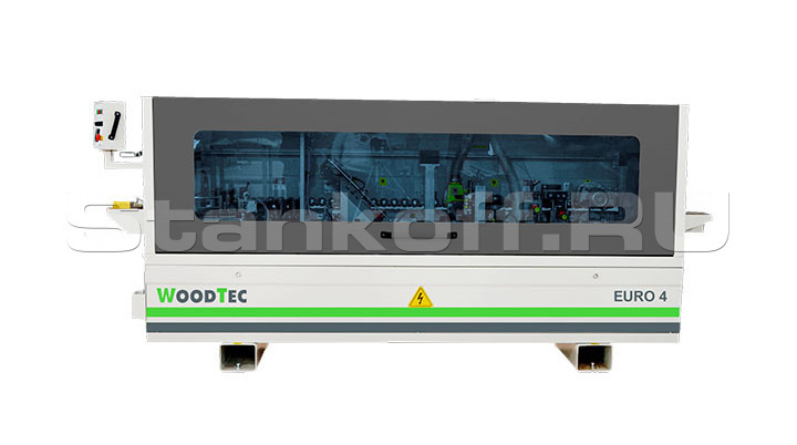

Толщина кромочного материала, мм 0,4 - 3
Толщина детали, мин/макс, мм 8-45
Скорость подачи, м/мин 14,5
Обороты пил, об/мин 1200
Мощность двигателей торцовки - 2 шт., кВт 2 х 0,55
Обороты, об/мин 12000
Мощность двигателей фрезерования - 2 шт., кВт 2 х 0,55
Обороты, об/мин 1400
Мощность двигателей полировки - 2 шт., кВт 2 х 0,37
Общая мощность, кВт 8
Питающее напряжение (3 фазы), В 380
Давление сжатого воздуха, бар 4-6
Габаритные размеры, мм 3200х900х1560
Вес, кг 900
