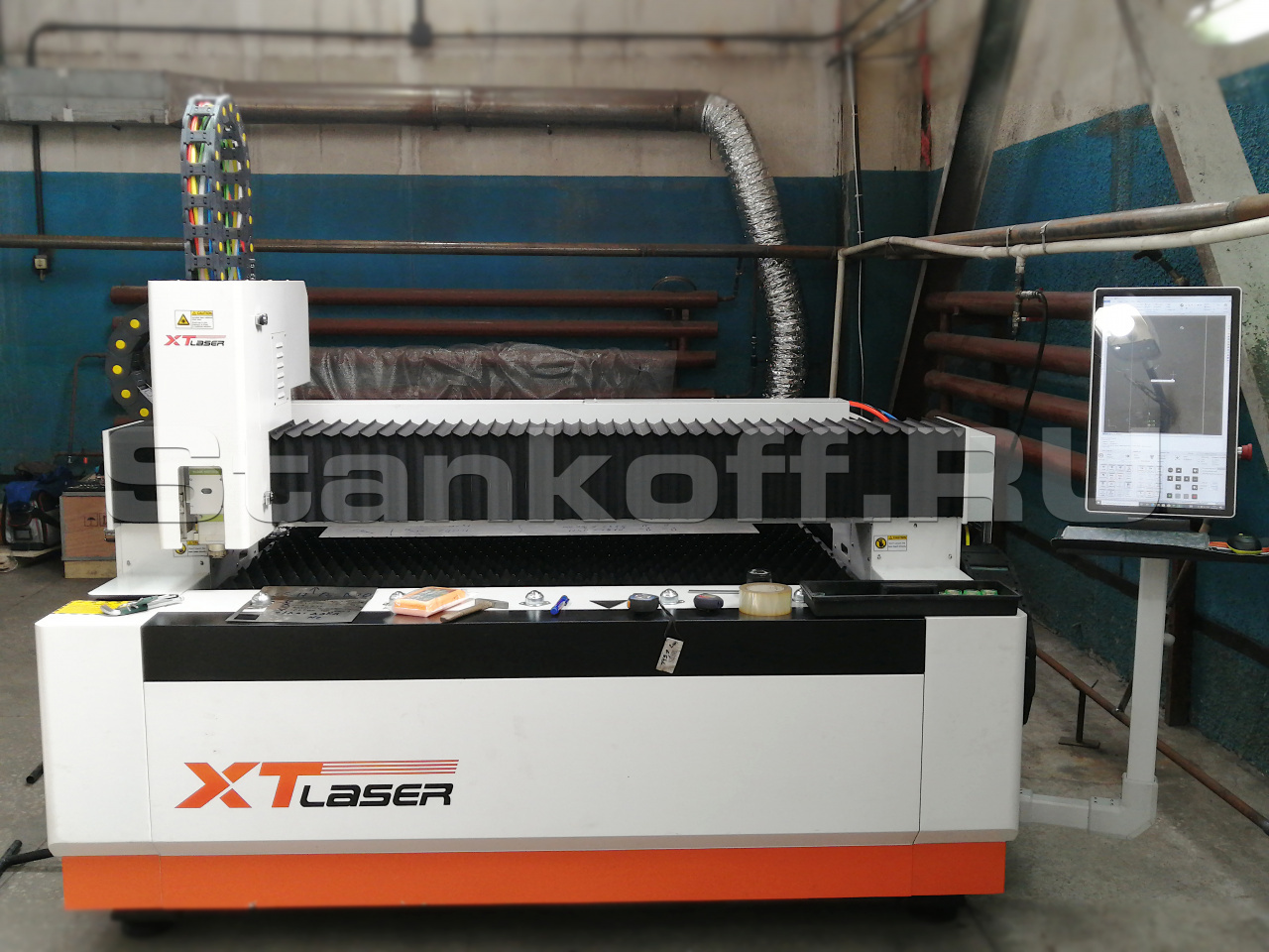

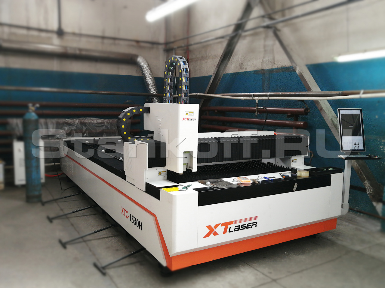

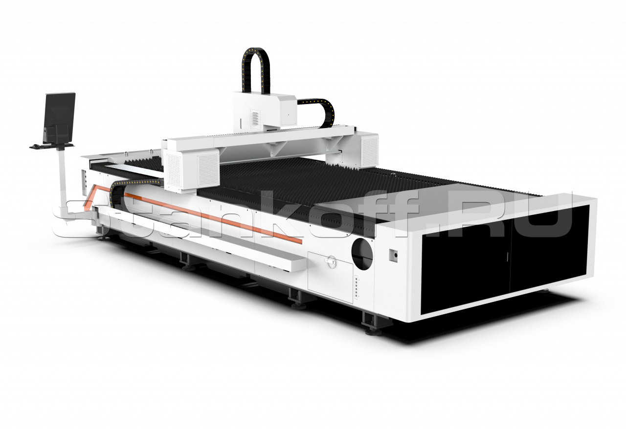

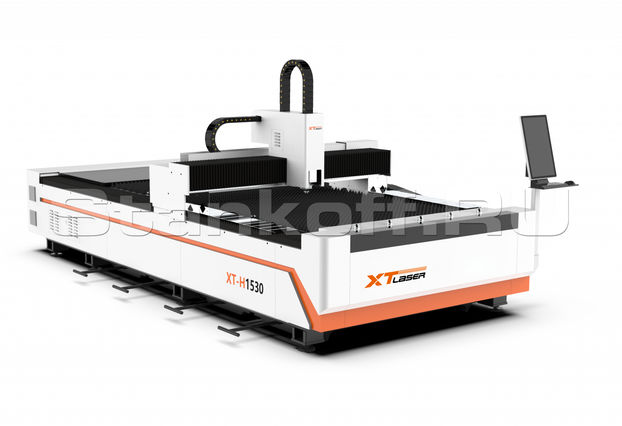

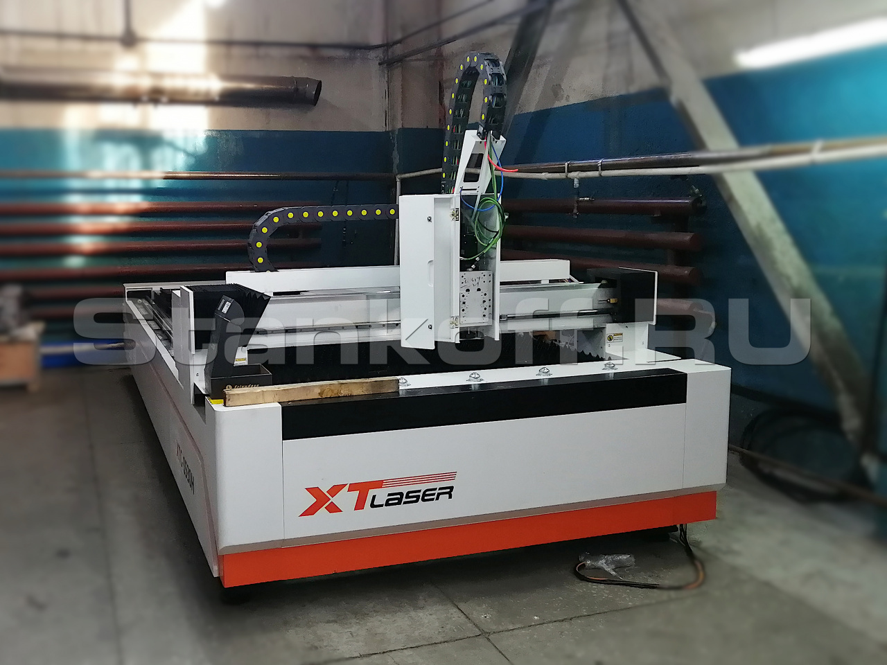

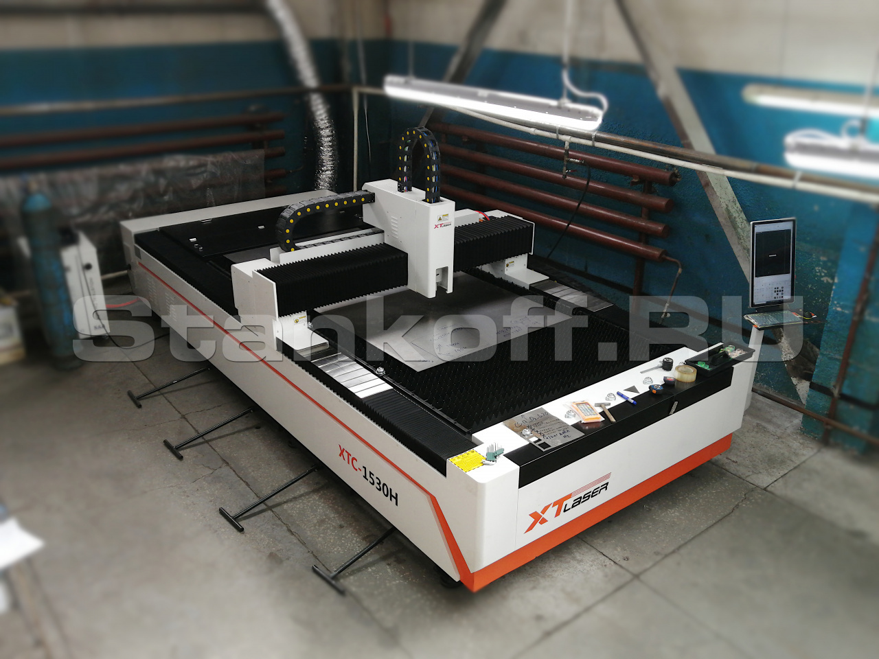

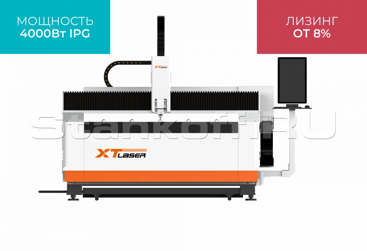

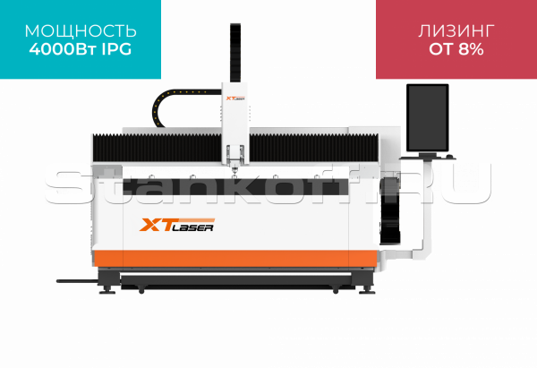

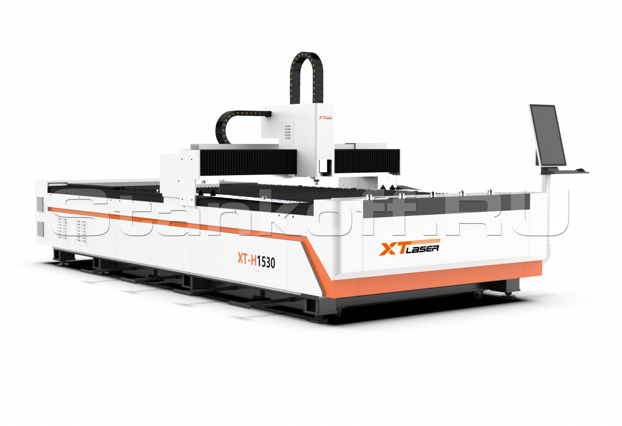

Оптоволоконный лазерный станок для резки металла XTC-1530H/4000 IPG
Рекомендуем предложения
Применение
Оптоволоконные лазеры на сегодняшний день являются очень популярным и высокоэффективным оборудованием для резки металла. Они применяются для резки различных металлов, таких как нержавеющая, углеродистая, легированная, кремнистая сталь, алюминиевые листы, латунь, медь, оцинкованные пластины и т.д. В настоящее время оптоволоконные лазеры широко применяются в индустриях производства кухонной утвари, стальной мебели, лифтов и подъемников, автозапчастей и так далее.
Оптоволоконный станок лазерной резки является интегрированным комплектным оборудованием лазерной резки. Данное оборудование состоит из волоконной лазерной установки, холодильной камеры, волоконной режущей головки, отрезного станка, контрольной системы, системы водного и газового тракта, вытяжной системы и других деталей. Все узлы станка (оптические резонаторы, система управления ЧПУ, программное обеспечение, система перемещения и др.) поставляются всемирно известными своим качеством и разработками производителями.

Особенности конструкции
Сварная станина из стальных труб
Станина сварена из высококачественных труб прямоугольного сечения и снабжена дополнительным утяжелением. Для повышения точности и надежности станина станка прошла термический отпуск и была фрезерована и калибрована. Высокая прочность, устойчивость станины, обеспечивающие 20 лет работы без перекосов и деформации.
Литой алюминиевый портал
Высокопрочный литой портал 5-го поколения изготовлен из авиационного алюминия. Данный сплав отличается повышенной прочностью, легкостью, пластичностью и стойкостью к коррозии, благодаря особой методике закалки в течение длительного времени в агрессивной атмосферной среде, которую называют «эффектом старения».Металл портала подвергается прессованию весом в 4300т. После закалки его прочность может достигать класса T6, что является показателем максимальной твердости и прочности сплава. Характеристики сплава не только существенно увеличивают срок эксплуатации портала, но и значительно увеличивают скорость обработки материала.
Ролики загрузки
На рабочем столе расположено несколько шаровых опор для облегчения легкости подачи. Еще одним способом подачи является ролик. После подключения газа ролик поднимается выше стола резки таким образом, чтобы обеспечить оптимальную подачу. Одним из важнейших преимуществ данной системы подачи является предотвращение царапин материала. Сокращает время погрузочно-разгрузочных работ на 10%.
Гофрозащита и кабельные цепи
Направляющие и косозубые рейки станка закрыты гофрозащитными кожухами с металлическими накладками. Обычно используется только тканевая гофра, которая со временем прогорает и перестает выполнять грязезащитную функцию. Металлические накладки служат для предотвращения попадания окалины, искр, стружки на тканевую основу. Благодаря этому металлическому панцирю многократно увеличивается срок службы гофрированных кожухов.Все кабели уложены в гибкие кабельные цепи.

| Мощность лазера | 4000 Вт |
| Лазерный источник | IPG |
| Длина волн | 1080 Нм |
| Качество луча | <0,373 мрад |
| Срок службы лазерного источника | 100 000 моточасов |
| Обрабатываемая площадь (X,Y,Z) | 3000x1500x100 мм |
| Макс. скорость холостого хода | 100 м/мин |
| Макс. нагрузка на стол | 1000 кг |
| Ускорение | 1G |
| Точность позиционирования (X,Y,Z) | ±0,02 мм |
| Питание | 3 фазы 380В 50Гц/60Гц |
| Мощность сервоприводов | ось X - 1300Вт, ось Y - 2х1500Вт, ось Z - 400Вт |
| Рабочая температура | 15 - 35 °C |
| Рабочая влажность | <75 % |
| Графические форматы | DXF, PLT, Ai, LXD, GBX и др |
| Исполнение | открытое |
| Габариты | 4920×2280×2000 мм |
