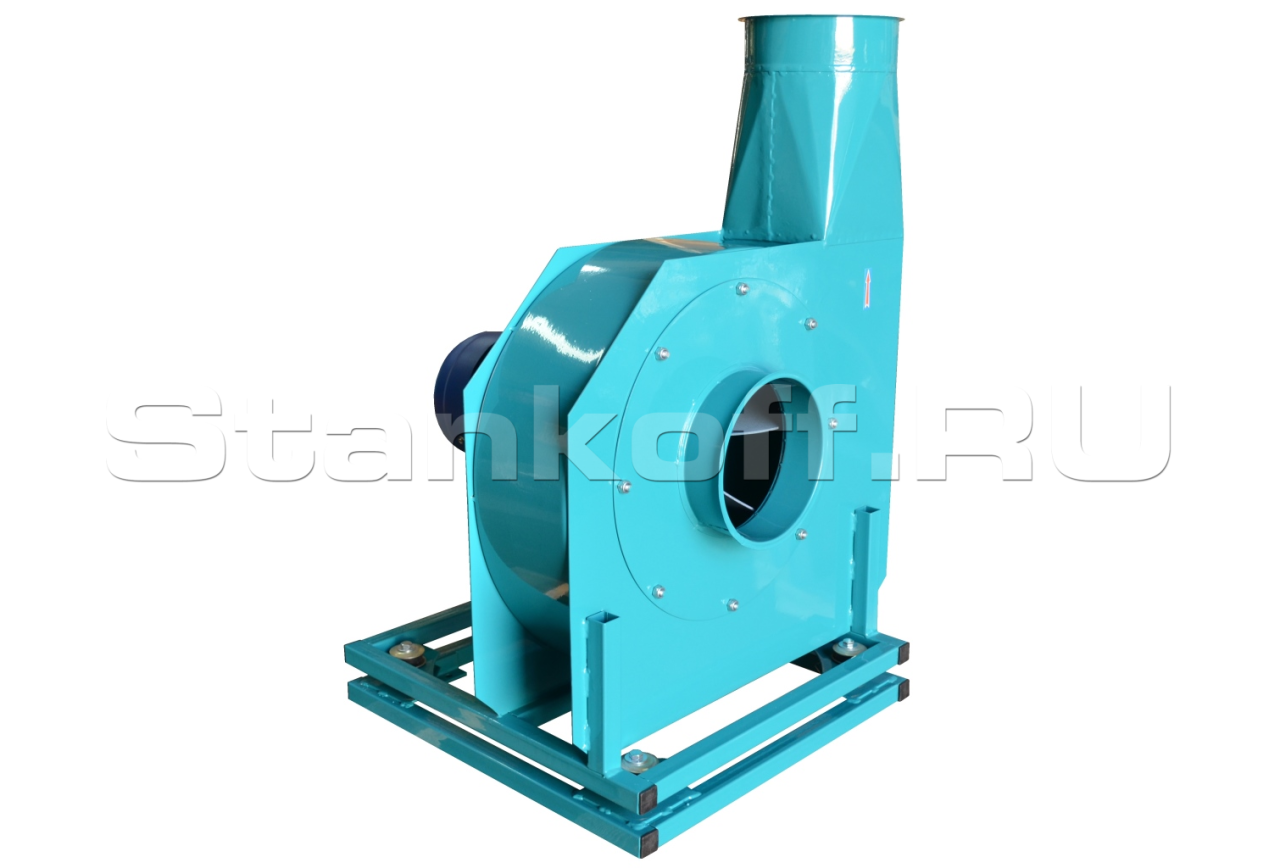

Вентилятор пылевой ВРП 01-3.15
Рекомендуем предложения
Вентилятор пылевой ВРП 01-3.15 предназначен для транспортирования и удаления не склонных к слипанию материалов. Применяется в системах пылеочистных установок для удаления древесной пыли и стружки от деревообрабатывающих станков, в системах пневмотранспорта, для удаления и транспортирования пыли и стружки, как сухого материала, так и материала естественной влажности в столярных и лесопильных производствах с размерами удаляемых элементов до 70 мм. Установлена усиленная крыльчатка открытого типа.
Пылевой вентилятор предназначен для перемещения воздуха и других газовоздушных смесей, агрессивность которых по отношению к углеродистым сталям обыкновенного качества не выше агрессивности воздуха с температурой до 80°С, не содержащих пыли и твердых примесей в количестве более 500г/м³. Вентилятор служит для создания разности давления, под действием которой в системе трубопроводов создаётся воздушный поток. Изготавливается по первому конструктивному исполнению, согласно ГОСТ 5976-90. При таком исполнении рабочее колесо вентилятора находится на валу электродвигателя. Вентилятор может быть выполнены в напольном и настенном исполнении.
| Производительность максимальная, м³/час | 3400 |
| Эксплуатационная производительность, м³/час | 2000 |
| Разрежение, создаваемое вентилятором, Па | 1900 |
| Диаметр входного патрубка, мм | 180 |
| Диаметр выходного патрубка, мм | 180 |
| Диаметр колеса (крыльчатки) вентилятора, мм | 315 |
| Частота вращения вентилятора, об/мин | 2860 |
| Номинальная мощность, кВт | 2,2 |
| Напряжение, В
род тока питающей сети. |
380
переменный трехфазный |
| Габаритные размеры, мм,:
Длина*ширина*высота |
600*500*750 |
| Масса, кг, не более | 45,0 |
