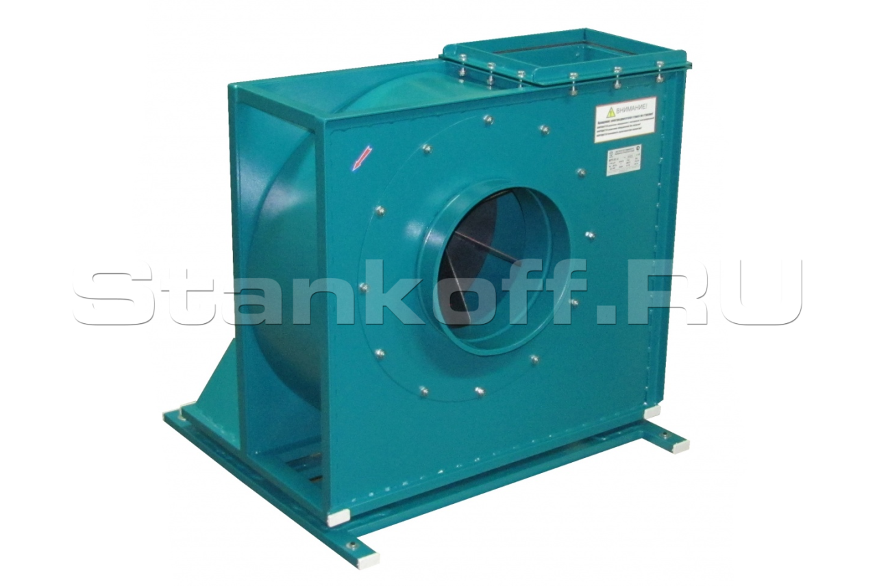

Вентилятор пылевой ВРП 01-4
Вентилятор пылевой ВРП 01-4 предназначен для транспортирования и удаления не склонных к слипанию материалов. Применяется в системах пылеочистных установок для удаления древесной пыли и стружки от деревообрабатывающих станков, в системах пневмотранспорта, для удаления и транспортирования пыли и стружки, как сухого материала, так и материала естественной влажности в столярных и лесопильных производствах с размерами удаляемых элементов до 70 мм. Установлена усиленная крыльчатка открытого типа.
Пылевой вентилятор предназначен для перемещения воздуха и других газовоздушных смесей, агрессивность которых по отношению к углеродистым сталям обыкновенного качества не выше агрессивности воздуха с температурой до 80°С, не содержащих пыли и твердых примесей в количестве более 500г/м³. Вентилятор служит для создания разности давления, под действием которой в системе трубопроводов создаётся воздушный поток. Изготавливается по первому конструктивному исполнению, согласно ГОСТ 5976-90. При таком исполнении рабочее колесо вентилятора находится на валу электродвигателя. Вентилятор может быть выполнены в напольном и настенном исполнении.
