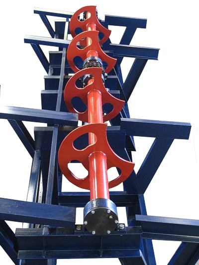

УВБР-01
Устройство выдачи УВБР-01 состоит из рамы замкнутой конструкции, 4х выдающих дисков с секторными разделителями и механизма привода в составе мотор-редуктора, системы его управления и механизмов передачи крутящего момента на вал разобщителей. Разобщение происходит благодаря вращательному движению выдающих дисков, последовательно забирающих бревна своими секторами.

Конструкция УВБР-01
- Кол-во выдающих дисков - 4 шт.
- Установленная мощность - 7,5кВт.
- Привод - Bonfigliolli (Италия).
- Высота приемная - 1400мм.
- Высота выдачи - 1300 мм.
- Габариты, ДхШХВ, 2000х5500х1700 мм.
- Масса - 1900кг.
