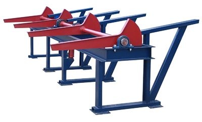

Область применения: Устройство поштучной выдачи УВГС-01 предназначено для поштучной выдачи бревен из буферного пакета леса, образующегося после сбрасывания его с магистральной бревнотаски, на рабочий стол головного лесопильного станка первого ряда.

Устройство выдачи состоит из рамы замкнутой конструкции, 4х выдающих вил с разобщительными пятками и гидропривода вил с распределителем управления. Вилы жестко закреплены на опорных валах, соединенных цепными муфтами. Валы имеют возможность свободного поворота в подшипниковых самоустанавливающихся буксах Asashi (Япония). Буферные склизы перед вилами служат для накопления леса перед станком первого ряда.

Конструкция
  • 4 вилы для выдачи материала с разобщительными пятками.
  • Привод - гидравлический, гидрооборудования Duplomatic (Италия), гидроцилиндры Atos (Италия).
  • Максимальный Ф бревна – 600 мм.
  • Высота приема - 1300 мм.
  • высота выдачи - 850 мм.
  • Мощность гидростанции - 3кВт.
Диаметр загружаемых лесоматериалов, мм 600
