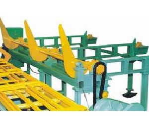

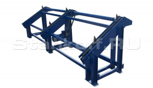

Устройство поштучной выдачи бревен УЗ 60-1(Э)
Предназначено для поштучной выдачи круглых лесоматериалов на бревнопильные станки различных типов.
Выпускается с гидравлическим и электромеханическим приводом механизма поштучной выдачи. Возможно исполнение различной длины по заказу.
Применяется в качестве загрузочного оборудования в лесопильных цехах деревообрабатывающих производств.

Конструктивные особенности:
  • Простота и надежность конструкции загрузочного устройства обеспечивают бесперебойную работу в любых условиях производства и удобство обслуживания.
  • Сварная станина с использованием профилей обеспечивает высокую жесткость конструкции.
  • Различные исполнения по длине в зависимости от заказа позволяют применять загрузочное устройство для различных производств и расширяют технологические возможности.
