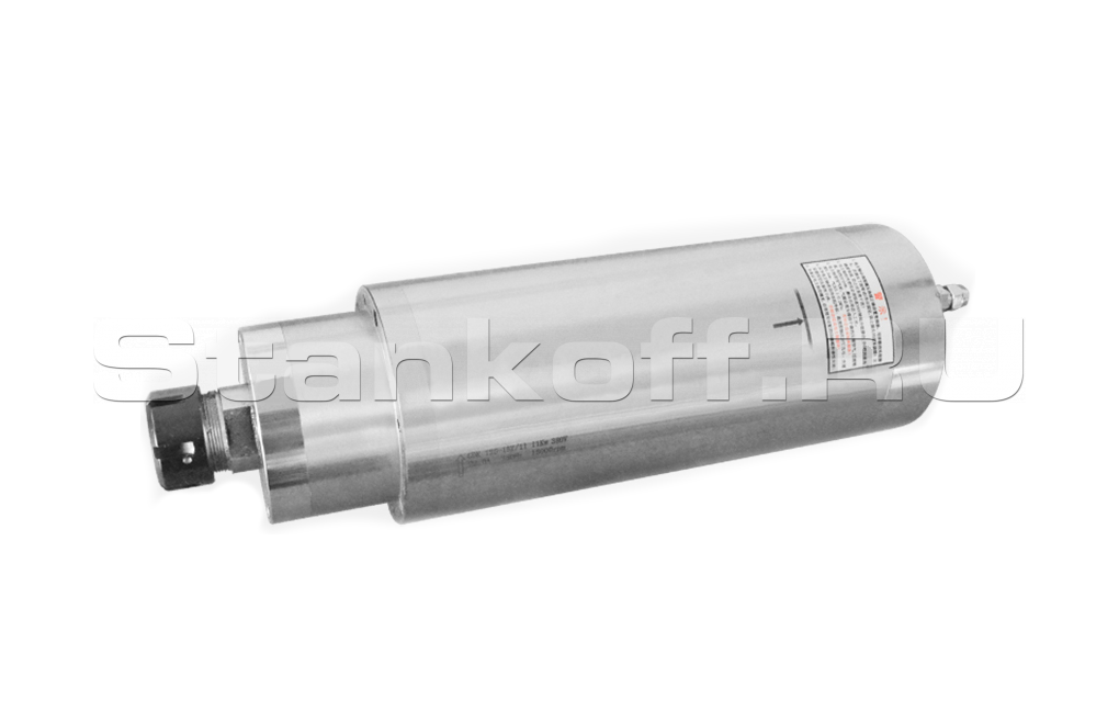

Электрошпиндель предназначен для применения в качестве главного привода фрезерных станков. Шпиндель для фрезерных станков — это высокоскоростной электродвигатель, рабочий вал которого оснащается устройством для закрепления заготовки режущего инструмента (у сверлильных, фрезерных, гравировальных станков). К шпинделю с жидкостным охлаждением для станков чпу предъявляются повышенные требования по равномерности вращения, непосредственно влияющей на качество обработки. Рабочий вал шпинделя устанавливается на подшипниках качения или скольжения высокого класса точности.

| Технические характеристики шпинделя электрического GDK125-15Z/11 |
| Мощность | 11 KW |
| Крутящий момент | — |
| Напряжение | 220/380 В |
| Ток | 22 А |
| Частота | 750 Гц |
| Количество оборотов | 15000 об/мин |
| Охлаждение | жидкостное |
| Концевое соединение вала | ER32 |
| Подшипник № | 7009C (2 шт.), 7005C (2 шт.) |
