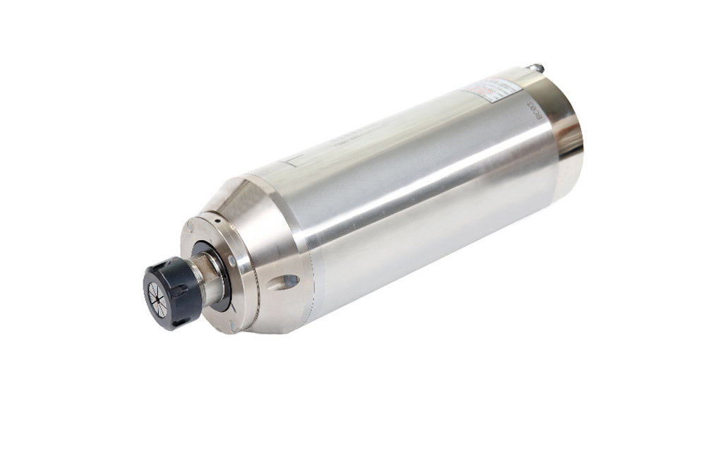

Шпиндель электрический GDK125-18Z/5.5
Рекомендуем предложения
Электрошпиндель предназначен для применения в качестве главного привода фрезерных станков. Шпиндель для фрезерных станков — это высокоскоростной электродвигатель, рабочий вал которого оснащается устройством для закрепления заготовки режущего инструмента (у сверлильных, фрезерных, гравировальных станков). К шпинделю с жидкостным охлаждением для станков ЧПУ предъявляются повышенные требования по равномерности вращения, непосредственно влияющей на качество обработки. Рабочий вал шпинделя устанавливается на подшипниках качения или скольжения высокого класса точности.
Применение в станках типа

| Технические характеристики шпинделя электрического GDK125-18Z/5.5 | |
| Мощность | 5,5 кВт |
| Крутящий момент | 2,92 Nm |
| Напряжение | 220 В |
| Ток | 19 А |
| Частота | 300 Гц |
| Количество оборотов | 18000 об/мин |
| Патрон | ER25-Φ3.175-Φ16 |
| Подшипник № | 7007C P4 — 2 шт., 7005C P4 — 2 шт |
