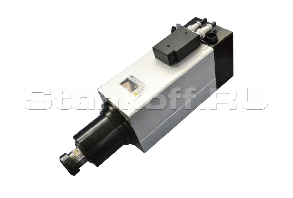

Шпиндель электрический GDF87-18Z/13.5 kW
Рекомендуем предложения
Электрошпиндель предназначен для применения в качестве главного привода фрезерных станков. Шпиндель для фрезерных станков— это высокоскоростной электродвигатель, рабочий вал которого оснащается устройством для закрепления заготовки режущего инструмента (у сверлильных, фрезерных, гравировальных станков). К шпинделю с жидкостным охлаждением для станков ЧПУ предъявляются повышенные требования по равномерности вращения, непосредственно влияющей на качество обработки. Рабочий вал шпинделя устанавливается на подшипниках качения или скольжения высокого класса точности.
Применение в станках типа
AMAN, ANCA, Advercut, EMCO, HACO, LVD, HEXAGON, BENZINGER, Biegemaster, Bihler, Boschert, CHIRON, DMG MORI, ELB-Schliff, Handtmann, HEDELIUS, HELLER, INDEX, TRAUB, LEIFELD, OPS INGERSOLL, SPINNER, Starrag, TRUMPF, ZIMMERMAN, ZOLLER, ALESAMONTI, Biglia, BOLDRINI, CARETTA TECHNOLOGY, CEMSA, CO.MA.L., COSTA, EUROMAC, FASPAR, GASPARINI, Giuseppe Giana, MACRI, Millutensil, PAMA, RIELLO SISTEMI, ROBBI, Salvagnini, Somo, SPADA, Suda, Waterjet Corporation, ZANI, UNISIGN, Voortman, AVIA, MicroStep, TRENS, HURON, Bomar, H.M.Transtech, KOVOSVIT MAS, TOS VARNSDORF, BalTec, Daetwyler, EWAG, FEINTOOL, FEHLMANN, MIKRON, OSTERWALDER, REIDEN, SOLO, TORNOS, WILLEMIN-MACODEL, CIDAN, JYOTI, CINCINNATI MASHINES, HAAS, HURCO, Milltronics, Moore Tool, AMADA, FANUK, MAKINO, Matsuura, Mazak, MITSUI SEIKI, Okuma, TOYODA, LTT, BL, XK, СМ, MС, MASТЕRWOOD, PROJECT, Rover, Klever, Biesse Rover, Skipper, MDK, KDT, Beaver, Filato MGK, ATS SM1235, М23, CM-RD1005, CM-750, Beaver 25AVLT8,LTT, BL, XK, СМ, MС, MASТЕRWOOD, PROJECT, Rover, Klever, Skipper, MDK, KDT, Beaver, Filato MGK.
| Технические характеристики шпинделя электрического GDF87-18Z/13.5 kW |
| Мощность | 13.5 KW |
| Количество оборотов | 18000 об/мин |
| Крутящий момент |
6.36 Нм |
| Напряжение | 380 В |
| Ток | 31 А |
| Частота | 600 Hz |
| Концевое соединение вала | ER40-Φ 3.15-Φ26 |
| Смазка | масло |
| Охлаждение | водяное охлаждение |
| Подшипник № | S7010C P4,2 (2 шт.), S7007C (2 шт.) |
