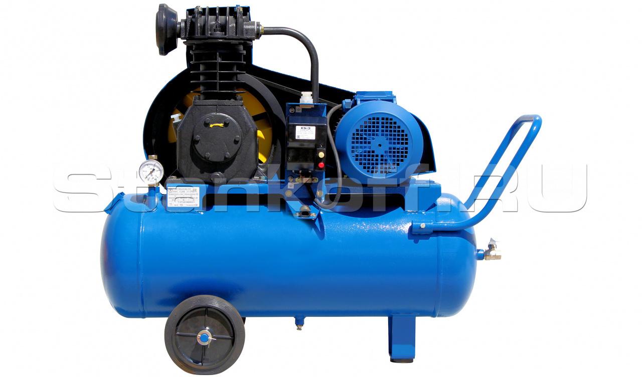

Поршневой компрессор К24М
Компрессор К24М - поршневой компрессор рассчитан на интенсивную эксплуатацию, именно поэтому на нем отсутствуют пневмоавтоматика. Оснащен 70-литровым ресивером с колесами для удобства перемещения.
Очень часто этот компрессор берут для обеспечения сжатым воздухом отбойного молотка, хоть он для этого и не предназначен изначально.
Поршневые компрессоры этой модели очень распространены на строительных площадках. Поршневой компрессор К24М - отличное решение для строительных и отделочных работ. К24М и К25 компрессоры созданы на базе одноступенчатой двухцилиндровой поршневой компрессорной головки К24, использование которого позволило поднять производительность оборудования до 500 литров сжатого воздуха в минуту.
Поршневой компрессор К24М рассчитан на интенсивную длительную эксплуатацию в промышленных условиях.
Особенности
- Во-первых, компрессор К24М оснащен трехфазным электродвигателем, мощностью в 4 кВт/380В, который необходим для обеспечения высокой производительности. Поскольку в бытовых условиях редко нужны большие объемы сжатого воздуха, эта особенность обусловила, что компрессоры К24М нашли исключительно промышленное применение
- Во-вторых, у К24М небольшой 70-литровый воздухосборник, который, с одной стороны, не сможет обеспечить достаточный запас воздуха при резких перепадах в производительности. С другой - этого объема вполне достаточно для поддержания непрерывной работы оборудования. В таких условиях эксплуатации практически отпадает необходимость в установке реле давления, поэтому конструкторы компрессора К24М решили отказаться от него.
- В-третьих, компрессор К24М обеспечивает сравнительно низкое рабочее давление - всего 6 бар. По сравнению с большинством моделей компрессорного оборудования, такой показатель может показаться заниженным. Но, так как стандартное рабочее давление строительного пневмоинструмента, например, составляет всего 4 бар, то можно утверждать, что технические показатели К24М полностью соответствуют его предназначению. При использовании компрессора К24М в строительных и отделочных работах весьма полезной окажется возможность его удобной транспортировки, для этого поршневой компрессор К24М оснащен колесами и ручкой.
