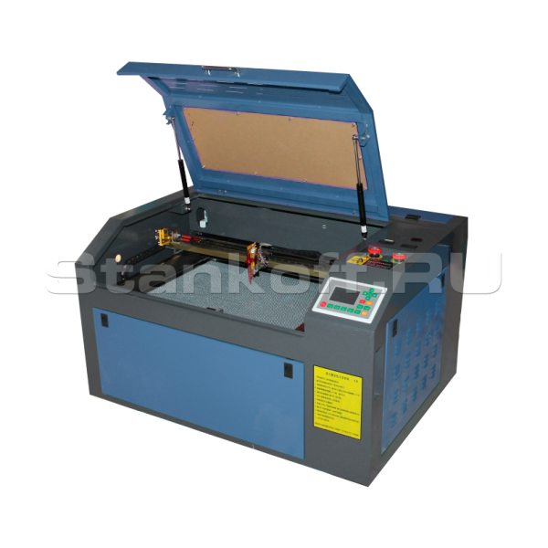

Данный станок характеризуется продуманной конструкцией, эргономичным внешним видом. Лазерные станки оборудованы USB-портом для передачи данных, объемным встроенным запоминающим устройством, также используется признанная во всем мире технология контроля цифровой обработки сигнала (DSP). Быстрая непрерывная криволинейная и прямолинейная вырезка, обработка точек перегиба и оптимально короткие каналы обработки занимают лидирующие позиции в данной области. Производительность значительно повышена за счет высокой скорости резки. Программное обеспечение совместимо с AutoCAD, CorelDraw и другими программами обработки графики.
Комплектация:
- Станок TS 8040 – механическая часть (1 шт.);
- Трубка лазерная СО2 80 Вт – 1 шт.;
- Коммуникационный кабель – 1 шт.;
- Водяная помпа – 1 шт.;
- Воздуховод – 1 шт.;
- Программное обеспечение – 1 шт.;
- Сотовый стол – 1 шт.;
- Компрессор (воздушная помпа) – 1 шт.;
- Провод питания – 1 шт.;
- ЗИП – 1 шт.
Особенности:
Система управления
Самая доступная и надежная систем управления «RD Works» простой и понятный графический интерфейс системы.
НАПРАВЛЯЮЩИЕ
Высокоточные Квадратные направляющие (Тайвань) на оси Х. Перемещение лазерной головки осуществляется по линейным направляющим PMI.
Лазерная трубка
Лазерная трубка (RUICI 80 Ват) Данные лазерные трубки хорошо зарекомендовали себя, срок службы 8 000- 10 000 часов.
Панель управления
Панель управления RUIDA RDCAM 6442 Панель с ЖК Делает работу на станке простой и удобной. Управление осуществляется не посредственно на станке. Русскоязычное меню.
USB-порт
Позволяет закачивать файлы непосредственно с флешки. Нет необходимости устанавливать ПК со станком.
Воздушный компрессор
Предназначен для подачи воздуха в зону резания для лучшего качества обработки и выдувания продуктов горения.
Сотовый стол 460x400
Сотовый стол выполнен из стального оцинкованного металла. Предназначен для обработки мелких заготовок
Подъемный стол
Позволяет установить на раб. стол более высокую заготовку.Дополнительные опции:
Чиллер CW-3000
Чиллер CW-3000 предназначена для активного охлаждения лазерного излучателя CO2 мощностью до 80 ватт. Система заполняется дистилированной водой. Емкость бака составляет 9 литров.
Опоры для увеличения высоты станка
