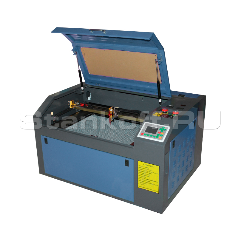

Данный станок характеризуется продуманной конструкцией, эргономичным внешним видом. Лазерные станки оборудованы USB-портом для передачи данных, объемным встроенным запоминающим устройством, также используется признанная во всем мире технология контроля цифровой обработки сигнала (DSP). Быстрая непрерывная криволинейная и прямолинейная вырезка, обработка точек перегиба и оптимально короткие каналы обработки занимают лидирующие позиции в данной области. Производительность значительно повышена за счет высокой скорости резки. Программное обеспечение совместимо с AutoCAD, CorelDraw и другими программами обработки графики.

Особенности:
Система управления
Самая доступная и надежная систем управления «RD Works» простой и понятный графический интерфейс системы.
НАПРАВЛЯЮЩИЕ
Высокоточные Квадратные направляющие (Тайвань) на оси Х. Перемещение лазерной головки осуществляется по линейным направляющим PMI.
Лазерная трубка
Лазерная трубка (RUICI 50 / 60 / 80 Ват) Данные лазерные трубки хорошо зарекомендовали себя, срок службы 8 000- 10 000 часов.
Панель управления
Панель управления RUIDA RDCAM 6442 Панель с ЖК Делает работу на станке простой и удобной. Управление осуществляется не посредственно на станке. Русскоязычное меню.
USB-порт
Позволяет закачивать файлы непосредственно с флешки. Нет необходимости устанавливать ПК со станком.
Воздушный компрессор
Предназначен для подачи воздуха в зону резания для лучшего качества обработки и выдувания продуктов горения.
Сотовый стол 460x400
Сотовый стол выполнен из стального оцинкованного металла. Предназначен для обработки мелких заготовок
Подъемный стол
Позволяет установить на раб. стол более высокую заготовку.Дополнительные опции:
Чиллер CW-3000
Чиллер CW-3000 предназначена для активного охлаждения лазерного излучателя CO2 мощностью до 80 ватт. Система заполняется дистилированной водой. Емкость бака составляет 9 литров.
Опоры для увеличения высоты станка

| Рабочее поле, мм | 600х400 |
| Мощность лазерной трубки, Вт | 60/80 |
| Тип лазера | СО2 стеклянная трубка |
| Срок службы лазерной трубки, ч | до 10 000 |
| Длина волны, мкм | 10,6 |
| Контроль мощности лазера, % | 0-100 |
| Скорость гравировки, мм/c | 0-1200 |
| Максимальная скорость раскроя, мм/c | 600 |
| Точность позиционирования, мм | ±0.01 |
| Программное обеспечение | LaserWork |
| Совместимость с графическими программами | CDR, AI, BMP, PLT, DXF, DWG, DST, LAS (CorelDraw, AutoCAD) |
| Минимальный символ, мм | 1,5*1,5 |
| Система управления | RuiDa |
| Интерфейс подключения | USB, LAN |
| Операционная система ПК | Windows XP/7/8 (32/64) |
| Рабочий стол | электрический подьёмный |
| Сотовый стол | в комплекте |
| Условия эксплуатации | Температура 0-45 °С Влажность 5- 95% |
| Охлаждение излучателя | Водяное |
| Рабочее напряжение | 220В/110В 50Гц/60Гц |
| Габариты упаковки, мм | 1400х800х700 |
| Вес нетто/Вес брутто, кг | 70/90 |
