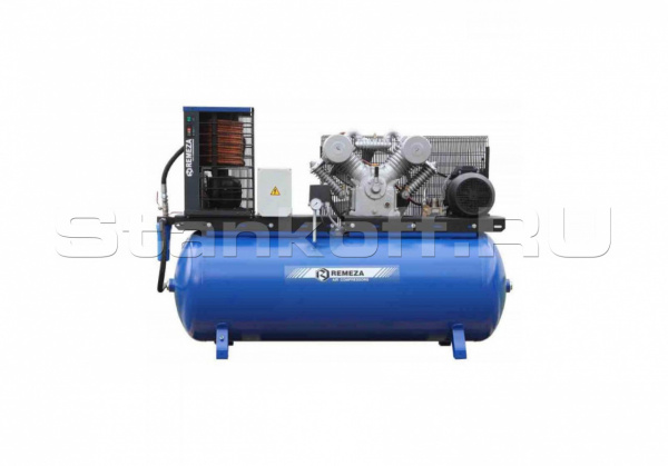

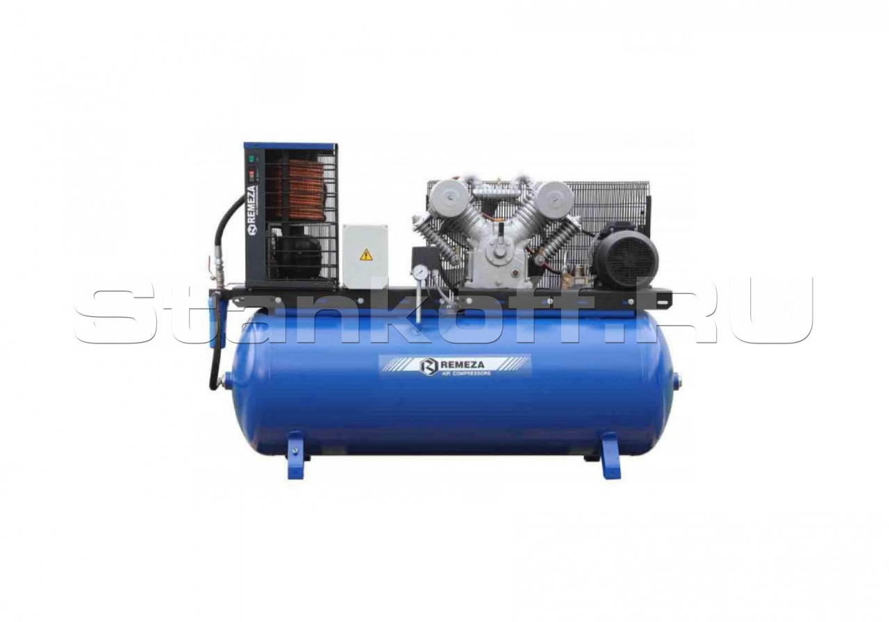

Поршневой компрессор с рабочим давлением в 10 и производительностью сжатого воздуха до 950 на выходе, поставляется в комплектации на ресивере емкостью 500 литров. При установке на агрегаты, для выхода на номинальные режимы работы, требуется электродвигатель мощностью не менее 5.5 кВт.
| Технические характеристики поршневого компрессора Remeza СБ4/Ф-500.LB75Д |
| Рабочее давление, бар | 10 |
| Мощность, кВт | 5,5 |
| Питание, В | 380 |
| Производительность, л/мин | 950 |
| Дополнительные характеристики | |
| Количество поршней |
2 |
| Тип привода | Ременной |
| Габариты и вес | |
| Габариты (ВхШхГ), мм | 2210x620x1390 |
| Вес, кг | 312 |
| Объём ресивера, л. | 500 |
| Исполнение ресивера | Горизонтальный |
| Наличие ресивера | Да |
| Исполнение | Стационарный |
