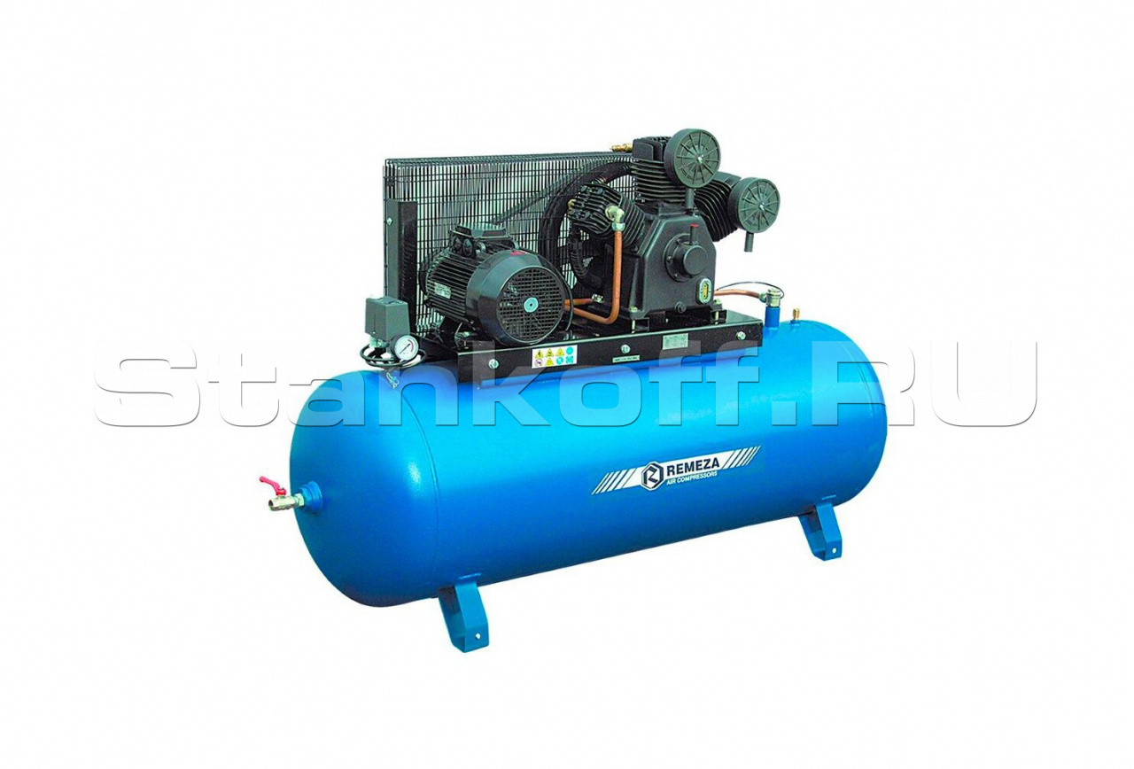

Поршневой компрессор с рабочим давлением в 10 и производительностью сжатого воздуха до 1700 на выходе, поставляется в комплектации на ресивере емкостью 500 литров. При установке на агрегаты, для выхода на номинальные режимы работы, требуется электродвигатель мощностью не менее 11.0 кВт.
| Технические характеристики поршневого компрессора Remeza СБ4/Ф-500.LT100-11,0 |
| Рабочее давление, бар | 10 |
| Мощность, кВт | 11 |
| Питание, В | 380 |
| Производительность, л/мин | 1700 |
| Дополнительные характеристики | |
| Количество поршней |
3 |
| Тип привода | Ременной |
| Габариты и вес | |
| Габариты (ВхШхГ), мм | 2000x615x1250 |
| Вес, кг | 370 |
| Объём ресивера, л. | 500 |
| Исполнение ресивера | Горизонтальный |
| Наличие ресивера | Да |
| Исполнение | Стационарный |
