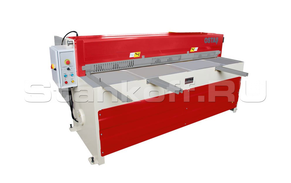

Гильотина ORGM 1050х3 это электромеханический станок турецкого производителя OSTAS, предназначенный для резки различного вида материалов толщиной до 3 мм.
Стандартная комплектация
  • задний упор с ходом 600 мм;
  • 800 мм линейка;
  • ножная педаль аварийной остановки;
  • передняя поддержка листа;
  • освещение линии резки;
  • защита от повреждений пальцев рук и ног.
Дополнительные опции
  • пневматическая система поддержки листа;
  • оптическая защитная панель;
  • угол резки от 0 до 180º;
  • электромеханический задний упор с NC контроллером 750 мм;
  • электромеханический задний упор с NC контроллером 1000 мм;
  • счетчик количества резов.
Толщина резки листа, мм 3,0
Максимальная длина резки, мм 1050
Угол резки, град. 2°
Количество резов в минуту 35
Мощность двигателя, кВт 3
Ширина стола, мм 510
Высота стола, мм 820
Расстояние заднего упора, мм 600
Размеры, мм (ШхДхВ) 2060x1640x1210
Вес, кг 1100
