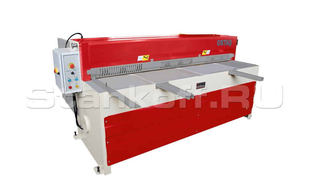

Гильотина электромеханическая Ostas ORGM 1350X6
Гильотина ORGM 1350х6 это электромеханический станок турецкого производителя OSTAS, предназначенный для резки различного вида материалов толщиной до 6 мм.
Стандартная комплектация
  • задний упор с ходом 600 мм;
  • 800 мм линейка;
  • ножная педаль аварийной остановки;
  • передняя поддержка листа;
  • освещение линии резки;
  • защита от повреждений пальцев рук и ног.
Дополнительные опции
  • пневматическая система поддержки листа;
  • оптическая защитная панель;
  • угол резки от 0 до 180º;
  • электромеханический задний упор с NC контроллером 750 мм;
  • электромеханический задний упор с NC контроллером 1000 мм;
  • счетчик количества резов.
Толщина резки листа, мм 6,0
Максимальная длина резки, мм 1350
Угол резки, град. 2°
Количество резов в минуту 29
Мощность двигателя, кВт 7,5
Ширина стола, мм 530
Высота стола, мм 830
Расстояние заднего упора, мм 750
Размеры, мм (ШхДхВ) 2200x1930x1280
Вес, кг 2150
