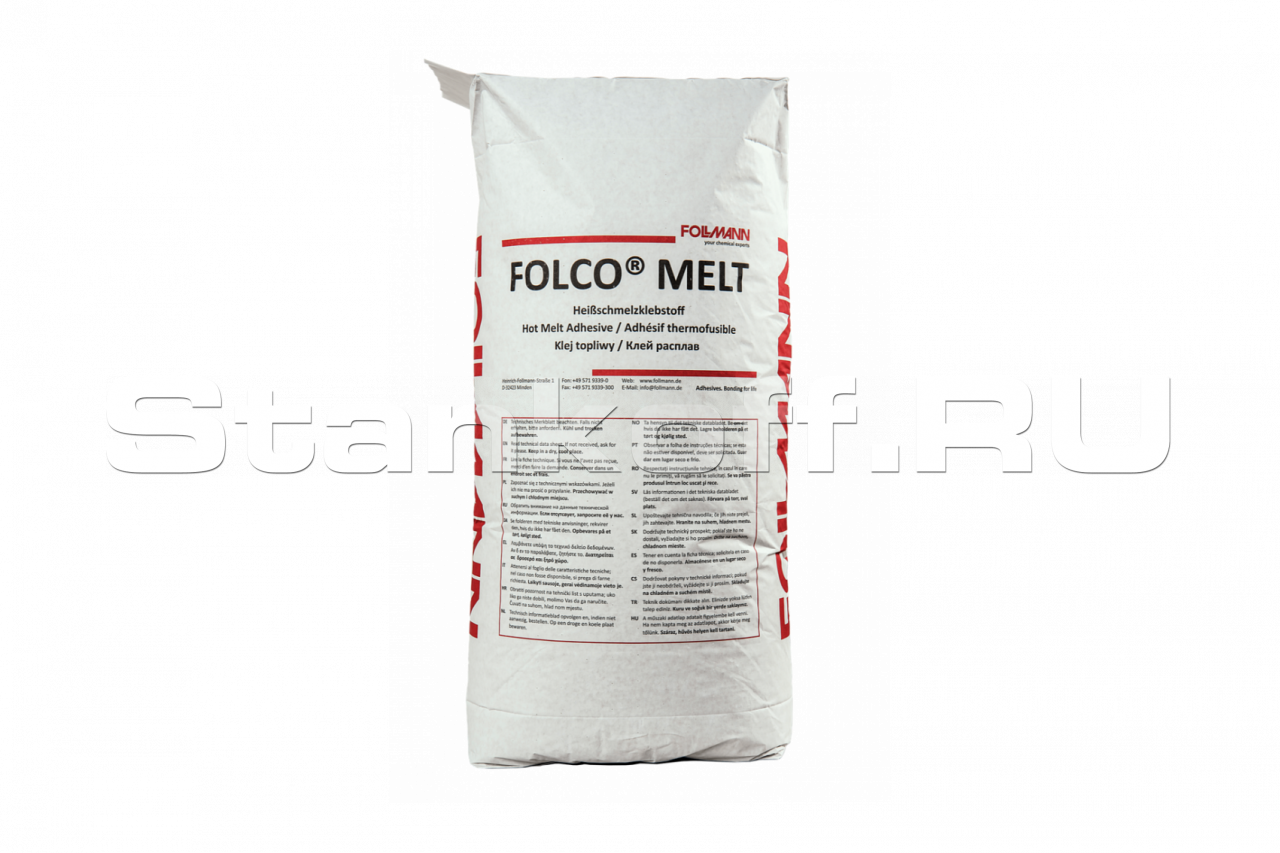

Клей расплав для кромки FOLCO MELT EB 1750
Приклеивание тонких материалов, в частности меламиновых и фанерных на кромки мебели на стандартном оборудовании. Хорошие свойства плавления. Высокая скорость отверждения позволяет быстро проводить последующую обработку изделия.
