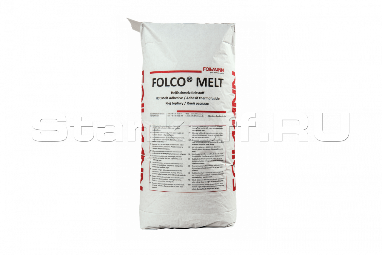

Клей расплав для кромки FOLCO MELT EB 1749
Приклеивание тонких материалов, в частности меламиновых и фанерных на кромки мебели на стандартном оборудовании. Хорошие свойства плавления. Высокая скорость отверждения позволяет быстро проводить последующую обработку изделия.
Область применения
Для приклеивания тонких материалов–в частности меломиновых и фанерных на кромки мебели, на кромкооблицовочных станках.
Особенности
  • Хорошая растекаемость
  • Хорошо расплавляется
  • Высокая скорость отверждения позволяет быстро проводить последующую обработку заготовок
Материал ЭВА
Тип продукта Клей-расплав для облицовывания мебельных кромок на основе ЭВА (Этилен-Винил-Ацетат).
Вязкость 85000 мПа•с (при 200°)
Температура размягчения 90°C
Температура помещения / материала 18-22°C
Влажность древесины 8 -10%
Температура вала 190-210°C
Масса (в кг) 25
Температурный режим 190-210°C
Обработка Для достижения хороших результатов мы рекомендуем следующие технологические параметры:
Температура помещения/ материала18 -22°C
Влажность древесины 8-10%
Температура вала 180 -200°C
Скорость подачи мин. 20 м/мин
При длительных перерывах в производстве температуру устройств нанесения следует снизить до прибл. 160°C, чтобы не подвергать клей-расплав термической нагрузке.
Очистка Агрегаты для нанесения необходимо регулярно механически чистить деревянной лопаткой.
Указания по технике безопасности Клеи-расплавы даже при надлежащей обработке выделяют испарения, которые могут привести к раздражению органов дыхания. Необходимо гарантировать соответствующий отвод испарений, например, с помощью вытяжки. Перед обращением с продуктом рекомендуется ознакомиться с листом безопасности.
Хранение Срок хранения в прохладном и сухом месте в таре производителя прибл. 12 месяцев.
Маркировка Согласно действующему положению об опасных веществах продукт не является опасным грузом и не требует специальной маркировки.
Размеры (длина, ширина, высота) мм. 700 × 360 × 100
