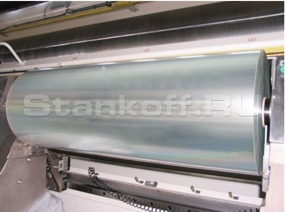

Преимущества пленки:
  • Газонепроницаемая
  • Температура плавления до 250 градусов
  • Не взаимодействует с жирными кислотами
  • Сохраняет свойства при повышенной влажности
  • Высокая адгезия ( легко наносятся красители )
  • Защитные барьерные свойства ( антиприлипание )
  • Высокая механическая прочность, износостойкость
  • Нетоксична, экологична, срок хранения 12 лет

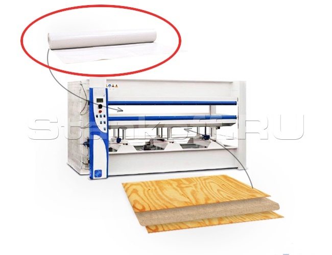

Пленка ПЭТ является востребованным расходным материалом в деревообрабатывающей промышленности. Как правило, интерес к данному материалу проявляют технологи и специалисты, ответственные за организацию производства мебели. Главные свойства пленки, благодаря которым она получила широкое распространение в мебельной отрасли – устойчивость к высоким температурам (до +250 градусов), а также способность образовывать надежную антипригарную поверхность, устойчивую к механическим нагрузкам, влаге и химическим реагентам. Пленка обладает эффектом антиприлипания.
В деревообработке пленка ПЭТ применяется в ходе процесса горячего прессования, для защиты изделий. Технологический процесс зачастую предполагает склеивание нескольких заготовок с помощью горячего пресса, рабочие поверхности которого разогреваются до 130 градусов. Чтобы на изделии не осталось никаких повреждений после термической обработки, нагревательные элементы пресса покрывают Майларовой пленкой ПЭТ. В результате на поверхность изделия не попадает нагар, стружка и прочие отходы, связанные с горячим прессованием. По мере выработки ресурса лавсановой пленки, ее снимают с полотна пресса и надевают новую.
Важной особенностью является отсутствие единой терминологии при идентификации данного товара: для многих зарубежных (преимущественно итальянских) агрегатов в качестве расходного материала указывается майларовая пленка. По сути, это та же самая пленка ПЭТ, однако бренд принадлежит компании DuPont. Поэтому зачастую, когда нужно купить пленку ПЭТ люди ищут «милар пленка», «мулар пленка», «майлар пленка» и прочие производные от названия этого бренда. В частности, пленка майлар упоминается в спецификациях станков ITALMAC GHP, Griggio Digit 6, SCM Group Sergiani, изделий компании Orma и многих других.
Также можно встретить термины «лавсановая пленка», «антипригарная пленка», «термостойкая пленка», «пленка, выдерживающая температуру», «ПЕТ пленка» и т.п. Все эти наименования сводятся к ПЭТ-пленке. А аббревиатура ПЭТ расшифровывается как полиэтилентерефталат, это и есть полиэфирный синтетический материал, в СССР именуемый «лавсаном».
Наиболее ходовая и часто используемая толщина пленки PET: 125,175,190 и250 микрон. От толщины зависит долговечность изделия (рабочий ресурс). Ширина пленки соответствует рабочим поверхностям горячих прессов и чаще всего составляет 1400 мм, 1500 мм, 1800 мм, 2000 мм и 2100 мм.
