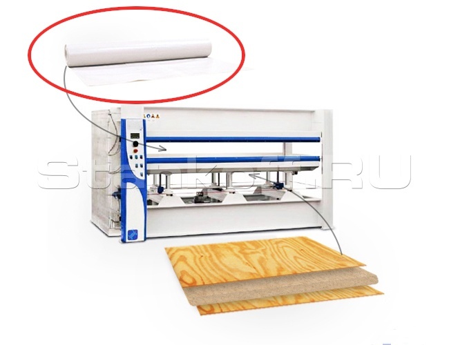

Пленка ПЭТ является востребованным расходным материалом в деревообрабатывающей промышленности. Как правило, интерес к данному материалу проявляют технологи и специалисты, ответственные за организацию производства мебели. Главные свойства пленки, благодаря которым она получила широкое распространение в мебельной отрасли – устойчивость к высоким температурам (до +250 градусов), а также способность образовывать надежную антипригарную поверхность, устойчивую к механическим нагрузкам, влаге и химическим реагентам. Пленка обладает эффектом антиприлипания.
В деревообработке пленка ПЭТ применяется в ходе процесса горячего прессования, для защиты изделий. Технологический процесс зачастую предполагает склеивание нескольких заготовок с помощью горячего пресса, рабочие поверхности которого разогреваются до 130 градусов. Чтобы на изделии не осталось никаких повреждений после термической обработки, нагревательные элементы пресса покрывают Майларовой пленкой ПЭТ. В результате на поверхность изделия не попадает нагар, стружка и прочие отходы, связанные с горячим прессованием. По мере выработки ресурса лавсановой пленки, ее снимают с полотна пресса и надевают новую.

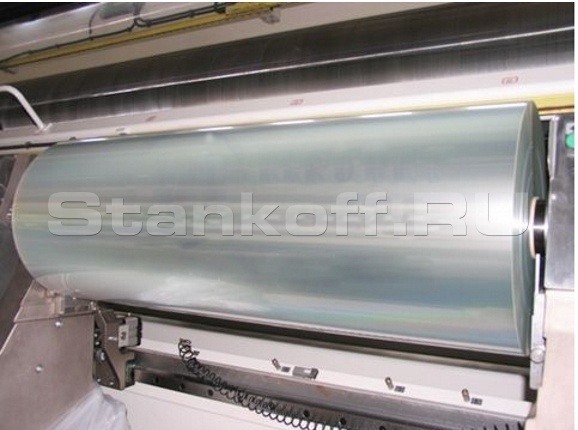

Наиболее ходовая и часто используемая толщина пленки PET: 125,175,190 и250 микрон. От толщины зависит долговечность изделия (рабочий ресурс). Ширина пленки соответствует рабочим поверхностям горячих прессов и чаще всего составляет 1400 мм, 1500 мм, 1800 мм, 2000 мм и 2100 мм.
Толщина пленки, мкм 125
Ширина пленки, мм 1440
