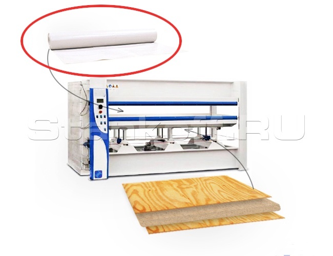

В деревообработке пленка ПЭТ применяется в ходе процесса горячего прессования, для защиты изделий. Технологический процесс зачастую предполагает склеивание нескольких заготовок с помощью горячего пресса, рабочие поверхности которого разогреваются до 130 градусов. Чтобы на изделии не осталось никаких повреждений после термической обработки, нагревательные элементы пресса покрывают Майларовой пленкой ПЭТ. В результате на поверхность изделия не попадает нагар, стружка и прочие отходы, связанные с горячим прессованием. По мере выработки ресурса лавсановой пленки, ее снимают с полотна пресса и надевают новую.
