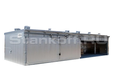

Сушильная камера EPL 125.72.41

Объем загрузки пиломатериалов, м³ 100 - 110
Внутренние габариты
ширина, мм 12500
глубина, мм 7200
высота (до фальшпотолка), мм 4070
Максимальная тепловая мощность, кВт 440
Стандартная тепловая мощность, кВт 225
Количество вентиляторов, шт. 8
Диаметр вентиляторов, мм 800
Расход воздуха на каждый вентилятор, м³/час 30000
Общий расход воздуха, м³/ч 240000
Мощность вентиляторов, кВт 3
Нагревательный агент Вода 90ºС – ∆t12, перегретая вода 119°C - ∆t15, пар 3 бар макс
Увлажняющий агент Вода 3 мин
Максимально допустимая скорость ветра, км/ч 150
Максимально допустимое давление снега на крышу, кг/м² 250
Размеры инспекционной двери для проверки температуры в камере, мм 800 х 1800
Размер встроенных в крышу воздухообменных патрубков, м 500 х 500
Коэффициент теплопередачи, кКал/час м² ºС 0,35
