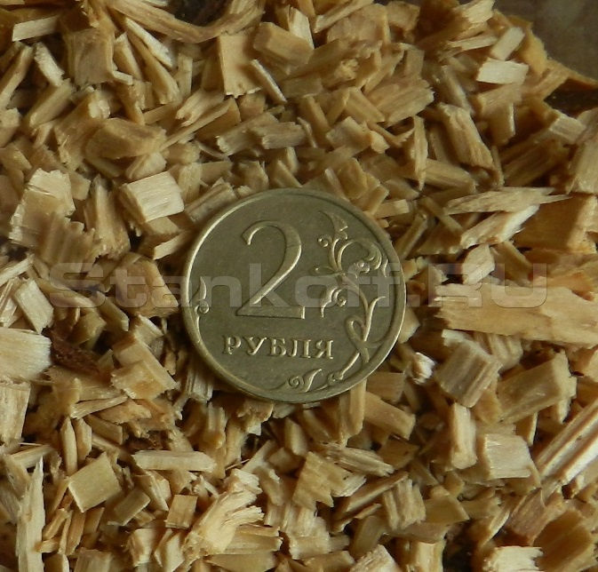

Получаемый вид щепы
  • технологическая щепа;
  • арболитовая щепа;
  • щепа для копчения;
  • топливная щепа;
  • чешуйчатая щепа;
  • щепа для украшения в ландшафтном дизайне.

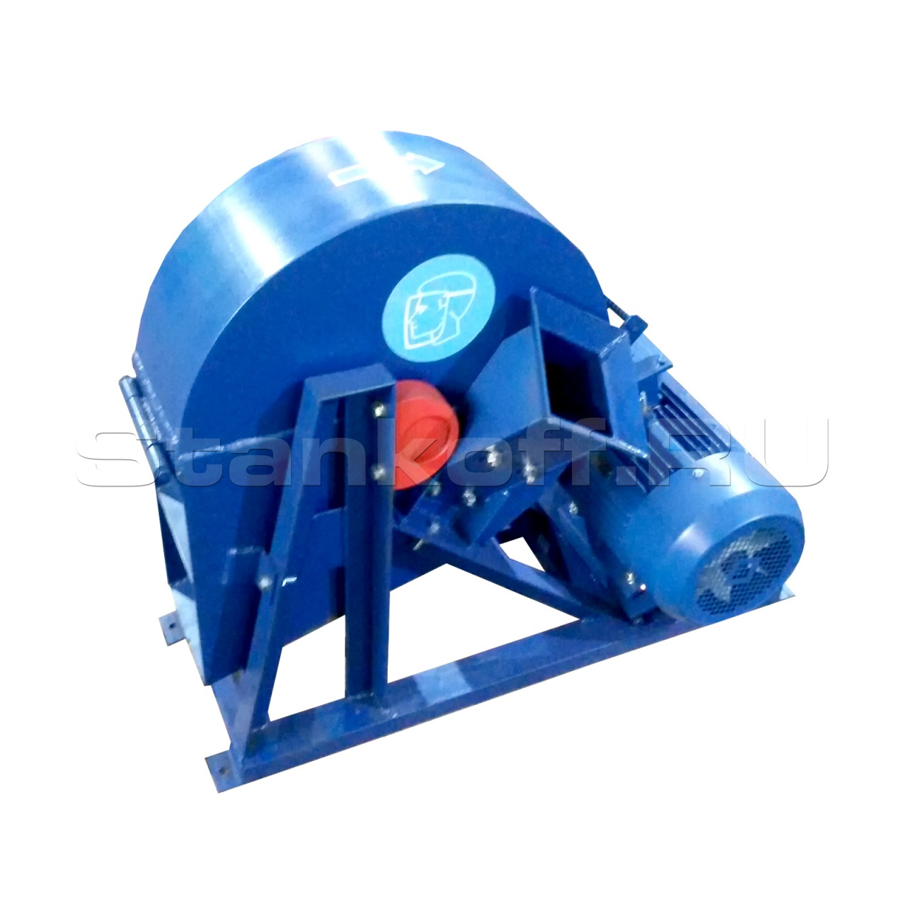

Размер приёмного окна, мм 112 х 107
Мощность двигателя, кВт 15 (380 В)
Производительность , кг/час До 1500
Диаметр измельчаемого материала, мм До 102
Расположение приёмного окна Вертикально-наклонное
Тип измельчителя Ножевой, диско-молотковый
Диаметр диска, мм 400
Количество оборотов диска, об/мин До 3000
Количество рубительных ножей, шт 3
Длина ножа, мм 170
Материал ножей Сталь 6ХС
Количество молотков, шт 18
Количество контр-ножей, шт 1
Способ передачи энергии Клиноремённая передача

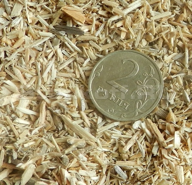

Размер получаемой щепы, мм От 5 до 35 (регулируется ситом и вылетом ножей)
Размер выгрузного окна, мм 200 х 190
Высота выброса продукции (от земли), мм 140
Цветовая схема покраски оборудования Зеленый + синий
Комплектация, мм Калибровочное сито 20
Размеры, мм 1100 х 670 х 840
Вес, кг 280
