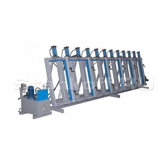

Пресс гидравлический для щита и бруса SL150-3GM
Предназначен для высококачественного склеивания строительного и оконного бруса, стропильных конструкций, ламелей, балок. Равномерно распределяет усилие по плоскости прессования, обеспечивает высокое качество клеевого шва.

Основное исполнение пресса предусматривает:
  • гидравлический прижим и удерживание заготовок в сжатом состоянии;
  • выравнивание и поджатие заготовок фронтальными съемными прижимами;
  • самоустанавливающиеся прижимные башмаки механизмов сжатия;
  • модульное исполнеие пресса, предусматривающее возможность сборки пресса длинной кратной 3000/4000/4500/6000 мм;
Конструктивные преимущества пресса
  • нижние пятки выполнены секциями, что обеспечивает их высокоточную механическую обработку с последующей сборкой-сваркой с точностью до 0, 5 мм;
  • оптимизация гидросистемы и применяемых гидрокомпанентов исключает перегрев даже в условиях «тяжелого» режима работы;
  • ремонтопригодность обеспечена применением гидрокомпонентов широко используемых на отечественном рынке;
  • наличие сертификата соответствия;
  • положительные многочисленные отзывы покупателей;
  • многолетний опыт предприятия-производителя в разработке гидравлических прессов, гидростанций, гидроцилиндров и т.п.
Схема обработки
Принцип работы
Оператор набирает пакет из заготовок с предварительно нанесенным клеем, далее устанавливает фронтальные прижимы. Процесс прессования начинается после включения оператором вертикальных гидроцилиндров, работающих от установленного на пресс гидронасоса, обеспечивая тем самым равномерное распределение нагрузки на заготовки.
Конструктивные особенности
Все рабочие поверхности обработаны для повышения точности. Все блоки гидравлики снабжены системой устойчивости к высокому давлению и протеканию.
Механические фронтальные прижимы удобно и быстро устанавливаются и зажимают пакет на необходимое усилие.
Гидростанция оснащена двухпоточным насосным агрегатом, что обеспечивает регулировку усилия гидроцилиндров в диапазоне от 1 до 8 тонн и позволяет разделять пресс на несколько зон склеивания.

Пресс можно дооснастить основными и фронтальными прижимами, увеличить размер зоны прессования.
Рабочая зона (длина), мм 3000
Рабочая зона (высота), мм 1250
Наибольшая ширина пласти доски, мм 150
Раздельное управление гидроцилиндрами опция
Диаметр силовых гидроцилиндров, мм 80
Рабочий ход штока гидроцилиндра, мм 160
Усилие главного гидроцилиндра при давлении 110/200 бар, кгс Регулируемое, 5600-10000
Количество съемных механических фронтальных прижимов, шт 3
Дополнительный фронтальный прижим опция
Усилие фронтального прижима, кгс 2×2000
Объем бака гидростанции, л 100
Производительность гидростанции, л/мин 18
Регулируемое давление гидростанции Автоматическое поддержание заданного давления
Рабочее давление гидростанции, бар 160 (ограничено 110)
Мощность двигателя гидростанции, кВт 4
Габаритные размеры станка без гидростанции (ДхШхВ), мм 3140х1270х1950
Вес, кг 1330
