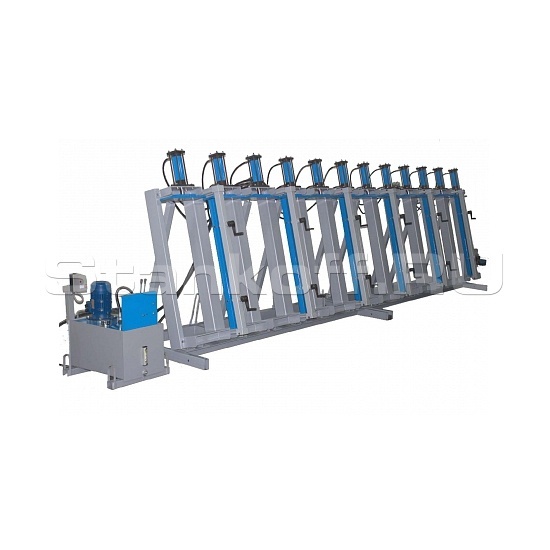

Пресс гидравлический для щита и бруса SL200-12GM
Предназначен для высококачественного склеивания строительного и оконного бруса, стропильных конструкций, ламелей, балок. Равномерно распределяет усилие по плоскости прессования, обеспечивает высокое качество клеевого шва.
Применяется на предприятиях и цехах по производству строительного и оконного бруса, столярно-строительных изделий, предприятиях по изготовлению деревянных конструкций, сборных домов, каркасного домостроения.
Основное исполнение пресса предусматривает:
  • гидравлический прижим и удерживание заготовок в сжатом состоянии;
  • выравнивание и поджатие заготовок фронтальными съемными прижимами;
  • самоустанавливающиеся прижимные башмаки механизмов сжатия;
  • модульное исполнеие пресса, предусматривающее возможность сборки пресса длинной кратной 3060 мм; (6120, 9180, 12240 мм)
Конструктивные преимущества пресса
  • нижние пятки выполнены секциями, что обеспечивает их высокоточную механическую обработку с последующей сборкой-сваркой с точностью до 0, 5 мм;
  • оптимизация гидросистемы и применяемых гидрокомпанентов исключает перегрев даже в условиях «тяжелого» режима работы;
  • ремонтопригодность обеспечена применением гидрокомпонентов широко используемых на отечественном рынке;
  • наличие сертификата соответствия;
  • положительные многочисленные отзывы покупателей;
  • многолетний опыт предприятия-производителя в разработке гидравлических прессов, гидростанций, гидроцилиндров и т.п.
Схема обработки
Принцип работы
Оператор набирает пакет из заготовок с предварительно нанесенным клеем, далее устанавливает фронтальные прижимы. Процесс прессования начинается после включения оператором вертикальных гидроцилиндров, работающих от установленного на пресс гидронасоса, обеспечивая тем самым равномерное распределение нагрузки на заготовки.
Конструктивные особенности
Все рабочие поверхности обработаны для повышения точности. Все блоки гидравлики снабжены системой устойчивости к высокому давлению и протеканию.
Механические фронтальные прижимы удобно и быстро устанавливаются и зажимают пакет на необходимое усилие.
Гидростанция оснащена двухпоточным насосным агрегатом, что обеспечивает регулировку усилия гидроцилиндров в диапазоне от 1 до 8 тонн и позволяет разделять пресс на несколько зон склеивания.
Получаемые изделия
Дополнительная комплектация
Пресс можно дооснастить основными и фронтальными прижимами, увеличить размер зоны прессования.
— длина изделия мах, мм 12240
— ширина изделия мах, мм 200
Высота пакета не более,  мм 1250
Количество гидроцилиндров, шт: 24
Количество съемных фронтальных прижимов 12
Усилие главного гидроцилиндра, кг Регулируемое, 1000-12000
Мощность двигателя гидравлического насоса, кВт 3
Габаритные размеры (ДxШxВ), мм 12400x1370x1250
Вес, кг 5800
