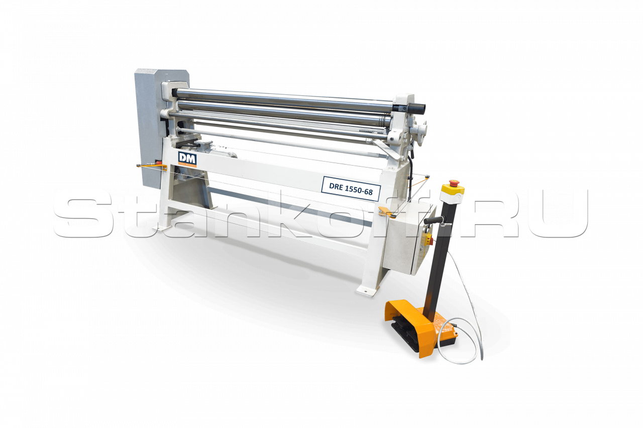

Вальцовочный станок электрический DRE 1550x68
Вальцовочный электрический станок DRE 1550x68 обеспечивает нормальную работу с нержавеющей сталью. Электромеханические вальцы имеют верхний вал открывающийся. Возможна коническая вальцовка. Вальцы выполнены с центральным утолщением для компенсации их прогиба при работе. Электродвигатель с тормозом. Имеется ножная педаль для правого и левого вращения валов. Жесткая конструкция рамы из чугуна. Рычаги регулировки зажима и подгиба - располагаются, с одной стороны.
Тип приводаЭлектрический
Толщина металла (400 N/mm2), мм1
Диаметр валов, мм68
Потребляемая мощность, кВт1,5
Длина, мм2110
Ширина, мм700
Высота, мм1160
Вес, кг400
