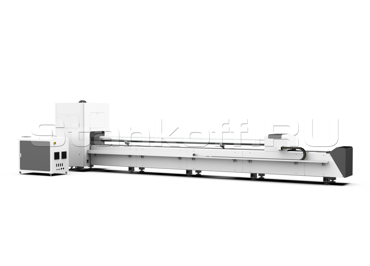

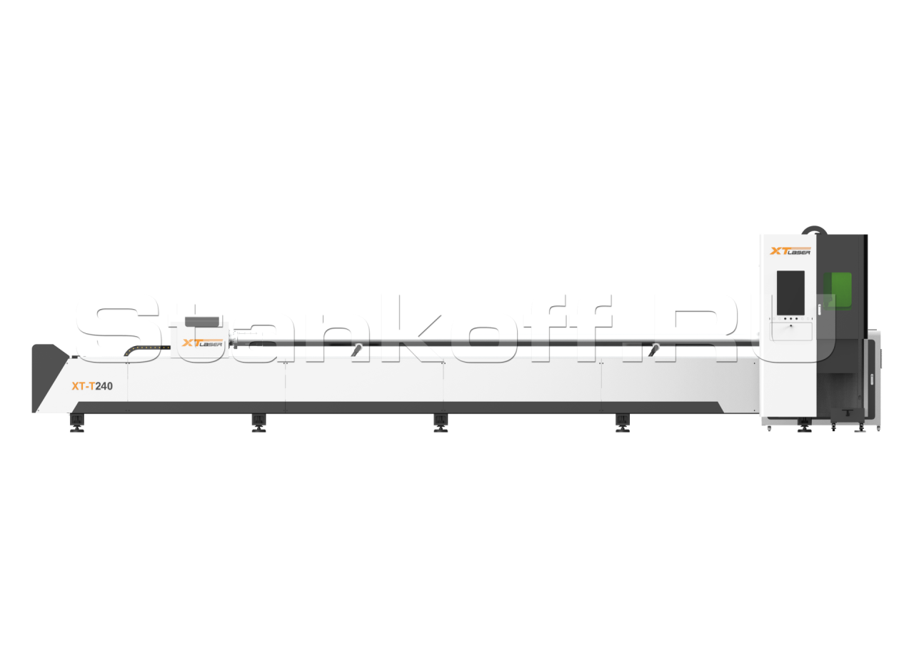

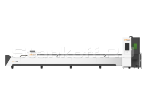

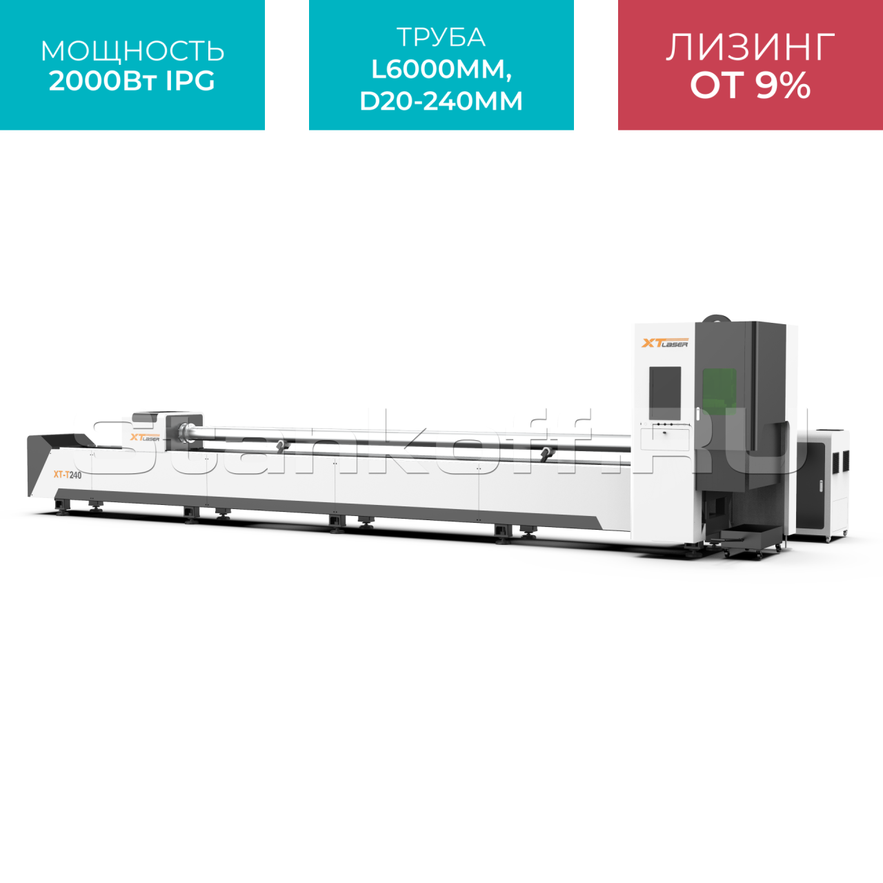

Оптоволоконный лазер для резки труб XTC-QT240/2000 IPG
Рекомендуем предложения
Современный станок легкой серии для резки труб из нержавеющей, углеродистой, марганцевой стали, латуни, алюминия и т.д круглой, квадратной, эллиптической, шестигранной формы, D-образных труб, с оптоволоконным лазерным излучателем и электронной системой управления ЧПУ. Может обрабатывать трубы различных диаметром 20 - 240 мм. Широко используется во многих отраслях промышленности, связанных с металлообработкой.
Станки снабжены люнетами для поддержки труб, препятствующими их изгибу в процессе резки.

Получаемые изделия
| Мощность лазера | 2000 Вт |
| Лазерный источник | IPG |
| Длина волны | 1080 Нм |
| Диаметр круглых труб | 20-240 мм
| Диаметр профильных труб | 15-155 мм
| Длина труб | 6000 мм |
| Макс. скорость холостого хода по оси X | 100 м/мин |
| Макс. скорость холостого хода по оси Y (ход заднего зажима)
90 м/мин |
| Макс. скорость холостого хода по оси Z | 100 м/мин |
| Макс. скорость вращения патронов | 130 об/мин |
| Точность позиционирования
±0,03 мм |
| Точность повторного позиционирования
±0,02 мм |
| Максимальное ускорение | 1G |
| Мощность сервоприводов | Передний: 2000Вт
Задний: 1500Вт Для подачи трубы: 1500Вт |
| Патроны | Пневматические |
| Максимальная нагрузка | 200 кг (30 кг/метр) |
| Габариты | 8900×1400×2040 мм |
| Вес | 2800 кг |
