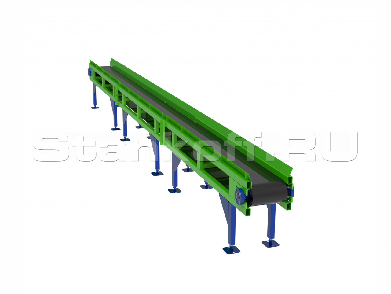

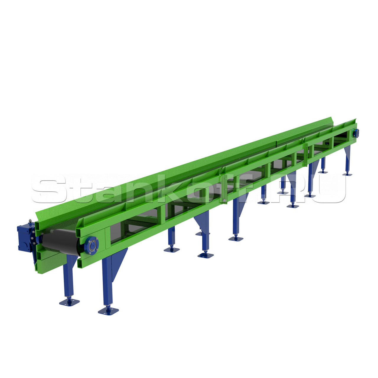

Транспортер ленточный ТЛ 400
Транспортёр ленточный мод. ТЛ-400 - предназначен для перемещения материала в горизонтальном направлении. Может быть использован как отдельно, так и в производственных цепочках линии оборудования. При производстве применяются прочные, надежные и износостойкие материалы, что значительно увеличивает срок службы оборудования. Изготавливается как открытого, так и закрытого типа.
Дополнительные опции
  • Опорные стойки;
  • Пост кнопочный;
  • Приёмная и выгрузная горловины;
  • Частотный преобразователь для регулировки скорости перемещения.
Ширина ленты, мм 400
Длина транспортера, мм 1000
Производительность, кг/час до 4000
Высота борта, мм 50
Тип привода мотор-редуктор
Способ передачи энергии прямой вал
Передача мотор-редуктора червячная
Мощность мотор-редуктора, кВт 0,75 (380 В)
Количество оборотов, об/мин 95
Тип ленты гладкая лента
Допустимая нагрузка, кг/м до 50
Материал ленты резино-тканевая лента
Угол работы транспортера от 0 до 15 градусов
