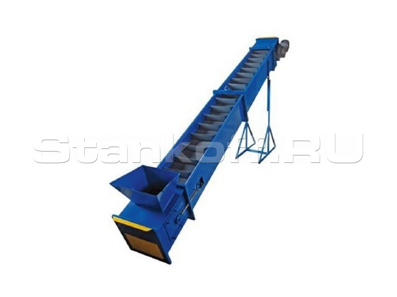

Транспортёр ленточно-скребковый ТЛСЗ-200 - предназначен для перемещения материала в горизонтальном направлении и под углом до 45 градусов. Может быть использован как отдельно, так и в производственных цепочках линии оборудования. При производстве применяются прочные, надежные и износостойкие материалы, что значительно увеличивает срок службы оборудования.
Дополнительные опции
  • Опорные стойки;
  • Пост кнопочный;
  • Приёмная и выгрузная горловины;
  • Частотный преобразователь для регулировки скорости пермещения.
Ширина ленты, мм 200
Длина транспортера, мм 1000
Производительность, кг/час до 2000
Высота борта, мм 50
Тип привода мотор-редуктор
Способ передачи энергии прямой вал
Передача мотор-редуктора червячная
Мощность мотор-редуктора, кВт 0,37 (380 В)
Количество оборотов, об/мин 47,7
Тип ленты гладкая лента со скребками
Допустимая нагрузка, кг/м до 50
Материал ленты резино-тканевая лента
Угол работы транспортера от 0 до 45 градусов
Цветовая схема покраски оборудования синий + зеленый
Комплектация выгрузная и загрузочная горловины, опоры для угла регулировки
