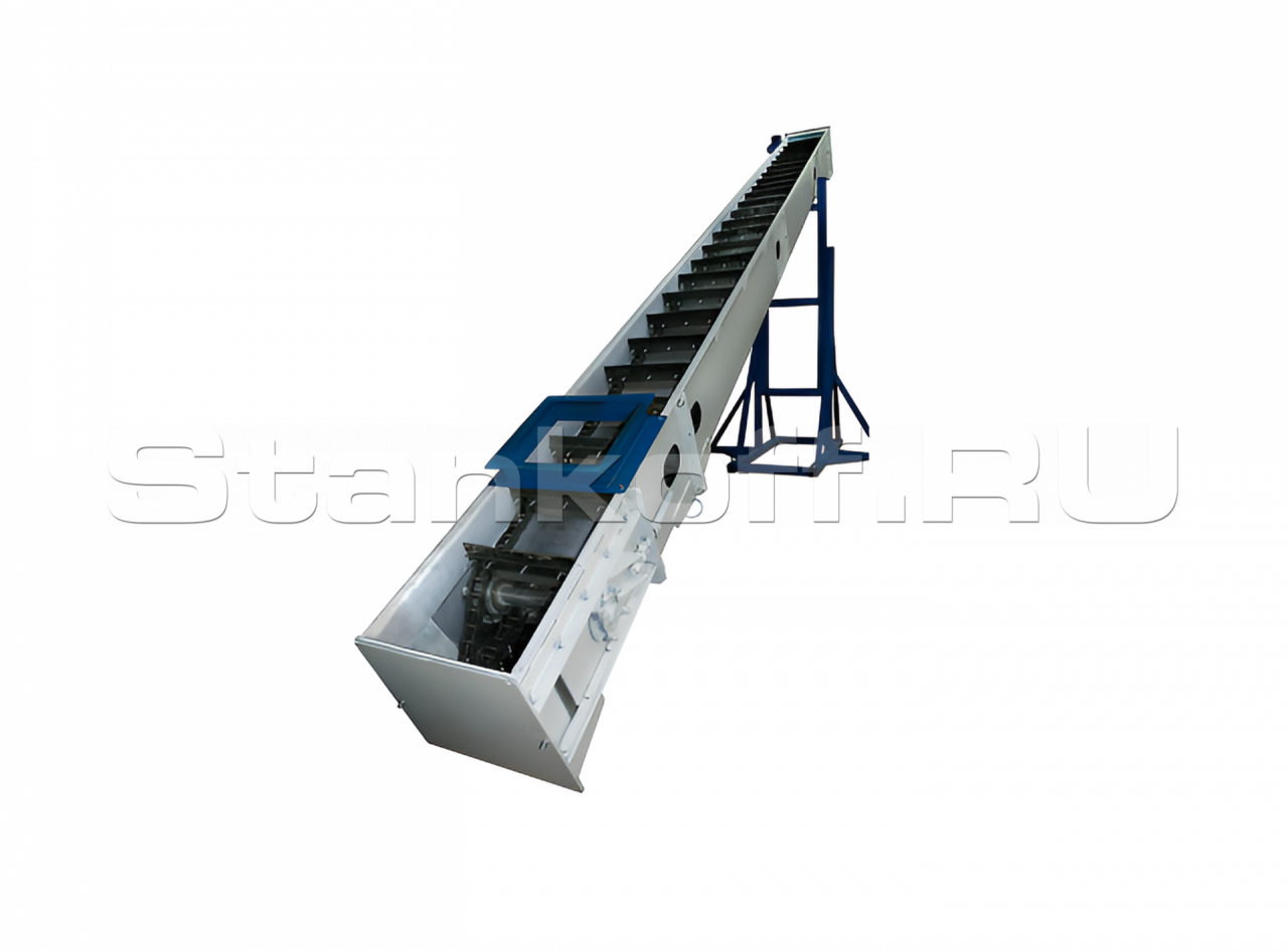

Транспортер цепной скребковый ТЦС-200-2
Транспортер цепной скребковый ТЦС-200 - предназначен для перемещения сухих и влажных сыпучих материалов в горизонтальном направлении и направлении под углом до 45 градусов. Хорошо перемещает зерно, гранулы, щепу, опил, стружку и т.п. Оборудование изготавливается в закрытом и полузакрытом металлическом коробе, что обеспечивает максимальную пылезащиту и защиту от рассыпания продукта в процессе транспортировки. Специальное полимерное жаропрочное покрытие и продолговатая форма скребков сводит к минимуму риск повреждения перемещаемого материала. В качестве рабочего элемента используется стальная тяговая пластинчатая цепь, которая устойчива к механическим воздействиям, что обеспечивает максимальную надежность и ремонтопригодность оборудования. Транспортер состоит из приводной и натяжной секции, цепи со скребками, приводных звездочек, мотор-рекдутора, металлического прямоугольного короба, загрузочной и выгрузной горловины. Может использоваться как отдельно, так и в составе производственных цепочек линии оборудования, в закрытых и открытых помещениях, а также под навесом.
Преимущества
  • Перемещение больших объёмов сырья;
  • Продолжительный срок службы;
  • Транспортировка грузов с высокой температурой;
  • Низкий уровень шума;
  • Высокая ремонтопригодность.
Дополнительные опции
  • Опорные стойки;
  • Пост кнопочный;
  • Приемная и выгрузная горловины;
  • Частотный преобразователь для регулировки скорости перемещения.
Ширина скребков, мм 200
Длина транспортера, мм 2000
Производительность, т/час до 3
Тип привода мотор-редуктор
Способ передачи энергии прямой вал
Передача мотор-редуктора червячная
Мощность мотор-редуктора, кВт 0,37 (380 В)
Количество оборотов, об/мин 93,3
Угол работы транспортера от 0 до 45 градусов
