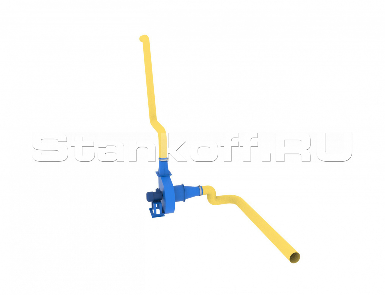

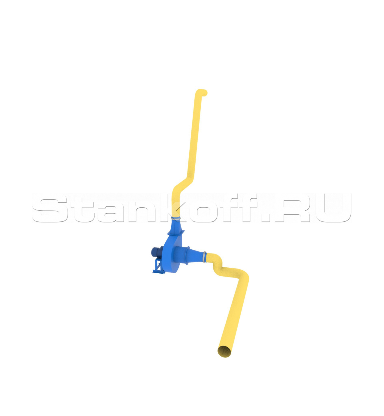

Пневмотранспортер ПТ-15
Пневмотранспортер ПТ-15 - предназначен для перемещения сухих сыпучих продуктов, таких как: щепа, опил, стружка, зерно и пр. Оборудование отлично встраивается в технологический процесс на производстве и бережно переносит продукт. Полностью изолированное соединение всех узлов пневмотрассы позволяет исключить образование пыли при работе. Пневмотранспортер значительно экономит производственную площадь, ускоряет процесс перемещения продукта, а также автоматизирует работу технологической цепочки линии оборудования.

Мощность электродвигателя вентилятора, кВт 15 (380 В)
Объём проходящего воздуха, м3/час до 7800
Пропускная способность, кг/час до 3000
Тип вентилятора радиальный, пылевой
Количество оборотов крыльчатки вентилятора, об/мин до 3000
Способ передачи энергии прямой вал
Материал для перемещения сухой сыпучий продукт
Максимальная фракция материала, мм до Ø 25
Максимальная влажность материала, % до 25
Насыпная плотность материала, кг/м3 до 150
Тип шланга пневмотрассы гибкий гофрированный шланг ПВХ
Диаметр шланга пневмотрассы, мм 200
Длина шланга пневмотрассы для загрузки, м 15
Длина шланга пневмотрассы для выгрузки, м 15
Размер внутреннего входного отверстия вентилятора, мм Ø 350
Размер входного отверстия вентилятора по посадочным местам, мм Ø 385
Размер внутреннего выходного отверстия вентилятора, мм 300 х 280
Размер выходного отверстия вентилятора по посадочным местам, мм 340 х 315
Комплектация вентилятор (1 шт.), переходной патрубок с хомутом (2 шт.), шланг пневмотрассы (30 м.)
