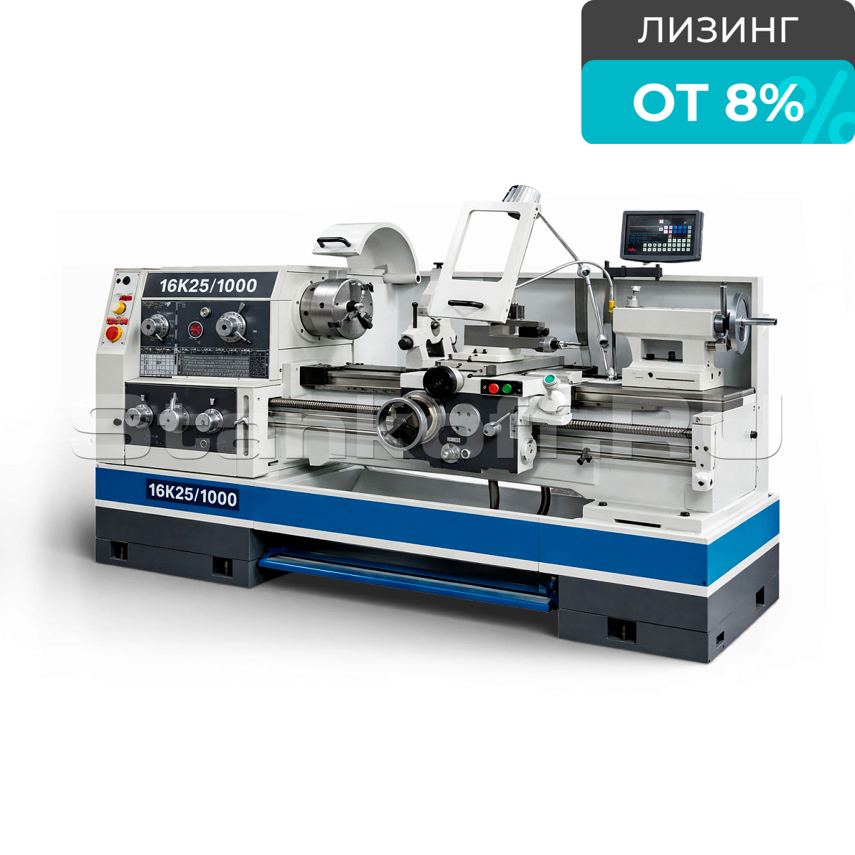

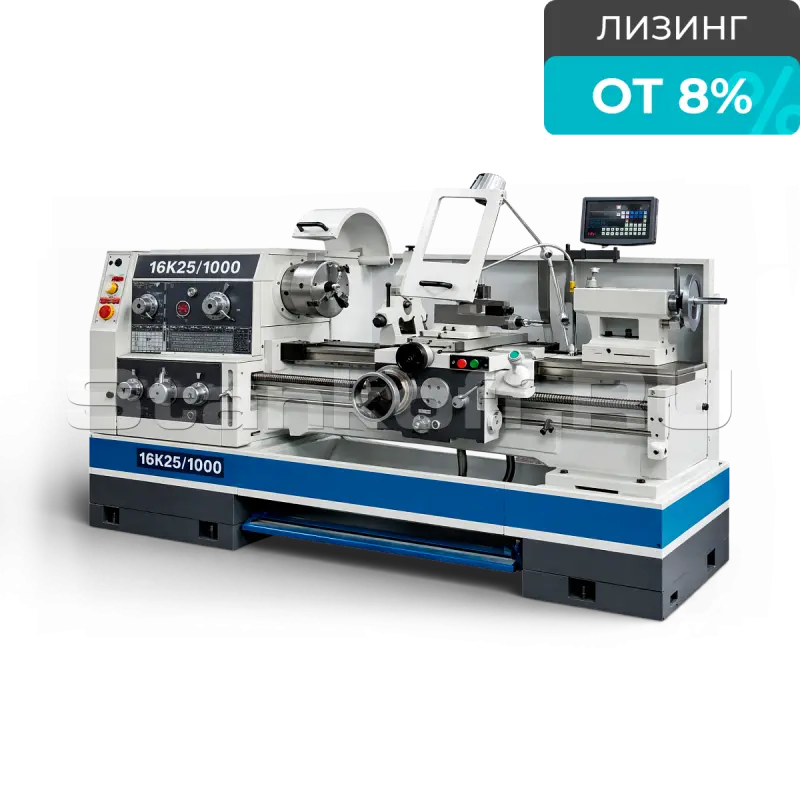

Токарно-винторезный станок GLY-16К25/1000
Токарно-винторезный станок 16К25-1000 – универсальный станок с РМЦ 1000 мм для точения и расточки, нарезания метрической/дюймовой/модульной/питчевой резьбы, сверления и развертывания. Жесткая литая станина с закалёнными шлифованными направляющими обеспечивает стабильность и точность.
Отличительные особенности
  • Высокоточные закалённые, отшлифованные и упрочненные направляющие станины;
  • Закаленный шпиндель из высокопрочной легированной стали;
  • Закалённые и шлифованные зубчатые колеса и шестерни;
  • Регулируемая муфта перегрузки ходового винта;
  • Установка шага всех нарезаемых метрической и дюймовой резьбы без смены шестерен гитары, рукояткой на панели управления;
  • Минимальная скорость вращения шпинделя - 9 Об/мин;
  • Поперечное смещение задней бабки на ±15 мм для точения длинных конусов;
  • Подача СОЖ в зону резания, галогеновый светильник;
  • Тормоз шпинделя;
  • Цельнолитая тумба под станок.
Стандартная комплектация
  1. 3-х кулачковый патрон Ø320 мм
  2. 4-х кулачковый патрон Ø400 мм
  3. Планшайба;
  4. Подвижный люнет
  5. Неподвижный люнет
  6. Упорный задний центр МТ5
  7. Центральный переходной конус МТ№ 6/5
  8. Система подачи СОЖ в зону резания
  9. Регулируемый позиционный упор по оси Z
  10. Галогеновый станочный светильник
  11. 4-х позиционный резцедержатель
  12. Защитное ограждение патрона
  13. Защитное ограждение от разбрызгивания жидкости
  14. Ножной тормоз шпинделя
  15. Шприц для смазки
  16. Приводные ремни
  17. Руководство по эксплуатации
  18. Устройство цифровой индикации на 2 оси SINO DRO (опция)
Макс. диаметр обработки над станиной, мм 500
Макс. диаметр обработки над суппортом, мм 300
Макс. диаметр обработки над выемкой в станине, мм 710
Эффективная длина выемки, мм 230
Макс. длина обрабатываемой заготовки, мм 1000
Диаметр шпинделя со сквозным осевым отверстием, мм 82
Конус отверстия в шпинделе КМ6
Передний конец шпинделя 1:20 ф90
Скорость вращения шпинделя (24 ступени), об/мин 9-1600
Количество и диапазон продольных подач
Стандартные, мм/об 0,063-2,52/65
Уменьшенные, мм/об 0,028-0,056/13
Увеличенные, мм/об 2,86-6,43/15
Количество и диапазон поперечных подач
Стандартные, мм/об 0,027-1,07/65
Уменьшенные, мм/об 0,012-0,026/13
Увеличенные, мм/об 1,21-2,73/15
Количество и диапазон нарезания резьбы
Метрическая резьба, мм 0,5-224/48
Дюймовая резьба, мм 72-1/8 tpi/46
Модульная резьба, мм 0,5-112/42
Питчевая резьба, мм 56-1/4 DP/45
Продольное ускоренное перемещение, м/мин 4,5
Поперечное ускоренное перемещение, м/мин 1,9
Сечение резца, мм 25х25
Макс. ход резцовой салазки, мм 145
Макс. ход поперечной каретки, мм 360
Диаметр пиноли задней бабки, мм 75
Конус пиноли задней бабки КМ5
Макс. ход пиноли задней бабки, мм 150
Поперечное перемещение задней бабки, мм ±15
Тип насоса для охлаждающей жидкости, л/мин 50
Мощность главного двигателя, кВт 7,5/9
Габариты станка (ДхШхП), мм 2700х1150х1800
Вес (нетто), кг 2850
