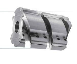

Фреза цилиндрическая сборная с винтовым расположением твердосплавных ножей
Фреза цилиндрическая сборная с винтовым расположением твердосплавных ножей.
Назначение:
Обработка древесины по плоскости на фуговальных, рейсмусных и четырехсторонних фрезерных станках.
Примечание:
наружный диаметр (D), даметр посадочного отверстия (d), ширина (B) изготавливается применительно к треблованиям оборудования заказчика.
Показатели при работе с данным инструментом:
Энергия -40%.
Шум -70%.
Вибрация -70%.
Скорость подачи +300%.

Технические характеристики
Обозначение фрезы D, мм d, мм В, мм Z п, мин-1 Материал корпуса Материал режущей части Нож
090.06.32.126-0Z 180 40 126 3/4/6 4500 титан,
сталь
HM freza-tsilindricheskaya-sbornaya-s-vintovyim-raspolozheniem-tverdosplavnyih-nozhey_2.jpg
178288
090.06.32.174-0Z 174
090.06.32.222-0Z 222
090.06.32.270-0Z 270
090.06.32.318-0Z 318
