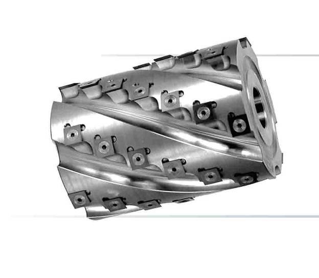

Фреза-кукуруза «Механик» цилиндрическая сборная, с винтовым расположением твердосплавных ножей
Фреза цилиндрическая сборная с винтовым расположением твердосплавных ножей.
Назначение:
Для черновой обработки с большим пропуском, а также для черновой обработки криволинейных и прямолинейных поверхностей изделий древесины.
Примечание:
090.06.90.32.62-03 — фреза диаметром 90 мм, диаметром посадочного отверстия 32 мм, шириной резания 62 мм, количество заходов — 3.
Показатели при работе с данным инструментом:
Энергия -40%.
Шум -70%.
Вибрация -70%.
Скорость подачи +300%.
090.06.00.00.000

Технические характеристики
Обозначение фрезы D, мм d, мм В, мм Z п, мин-1 Материал корпуса Материал режущей части Нож
090.06.90.32.62-0Z 90 32 62 3/4/6 4500…6000 алюминий,
сталь
HM freza-tsilindricheskaya-sbornaya-s-vintovyim-raspolozheniem-tverdosplavnyih-nozhey_2.jpg
176340
090.06.90.32.860Z 90 32 86
090.06.90.32.110-0Z 90 32 110
090.06.90.40.110-0Z 125 40 110
090.06.90.40.134-0Z 125 40 134
090.06.90.40.158-0Z 125 40 158
