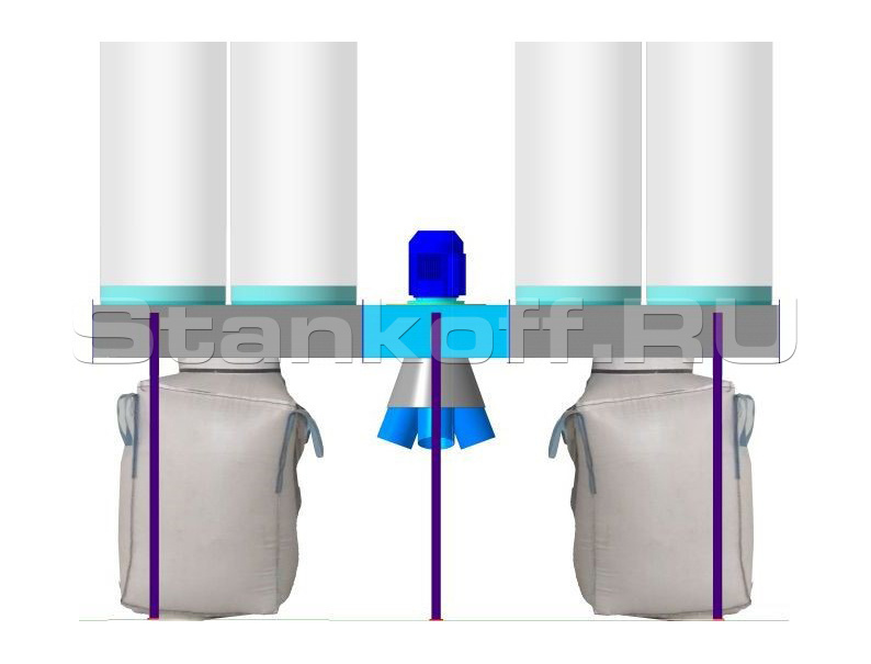

Аспирационная установка ВУ-7000Б

Агрегат состоит из следующих функциональных частей
1. Эл. двигатель с вентилятором
2. Пускатель в сборе
3. Улитка (корпус)
4. Фильтр (съемный)
5. Патрубки входные
6. Рама
7. Мешок – накопитель
8. Стяжной механизм
Устройство
