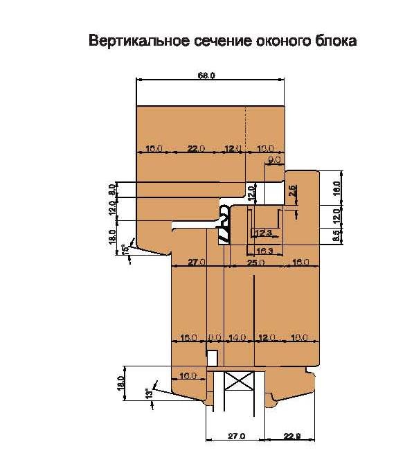

Комплект фрез, напаянных пластинами твердого сплава, для изготовления окна с поворотно-откидной фурнитурой
брус 68х83
Артикул: 100.06.00.00.000
Назначение:
  • комплект предназначен для изготовления оконных блоков:
  • с поворотной фурнитурой типа 12-18-9;
  • сечение бруса 68x83 мм;
  • с уплотнителем на створке Deventer Р4050 (GFAR125, GEFO С 472);
  • с 1 или 2-х камерными стеклопакетами толщиной до 30 мм;
  • с отливом Bug R 12.25 S.
Исполнение инструмента:
  • инструмент изготовлен для работы в режиме ручной и механической подачи и предназначен для работы на универсальном оборудовании;
  • фрезы напаяны пластинами твердого сплава. Режущие кромки шипорезной группы имеют тангенциальный угол разворота, что значительно повышает стойкость инструмента, чистоту обработки и снижает уровень шума;
  • фрезы собраны на стаканы в блоки, имеют полную защиту от проворотов и полностью готовы к работе;
  • диаметр посадочного отверстия определяется оборудованием заказчика (d=32,40,S0);
  • обработка заданного профиля осуществляется за один проход;
  • для удобства в работе предусмотрена нулевая настройка по высоте, а также нулевой диаметр;
  • для нарезки шипов и проушин диаметр - 320 мм;
  • для продольного профилирования диаметр -125 мм;
  • предельная частота вращения фрез 6000 мин^;
  • число зубьев Z=3 - для профильной и шипорезной групп.
Комплектация:
  • 15 блоков, из них профильная группа - 7 блоков, шипорезная группа - 8 блоков;
  • общее количество фрез 37 и 2 пилы;
  • профильная группа 25 фрез;
  • шипорезная группа 12 фрез.
