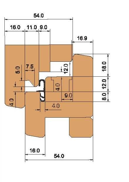

Комплект фрез с механическим креплением ножей, для изготовления евроокон с поворотно-откидной фурнитурой (брус 54x80)
Артикул: 100.22.00.00.000
Назначение:
  • комплект предназначен для изготовления оконных блоков с поворотно-откидной фурнитурой:
  • сечение бруса 54x80 мм;
  • уплотнителем на створке Deventer P4050n {GFAR125, GEFO С 472); -профиль горизонтального и вертикального бруса коробки идентичен;
  • отвод воды и вентиляция осуществляется через прорезы в нижнем горизонтальном брусе коробки.
Исполнение инструмента:
  • инструмент изготовлен для работы на универсальном оборудовании с ручной и механической подачей;
  • фрезы изготовлены с механическим креплением ножей из инструментальной быстрорежущей стали (HSS);
  • предельная частота вращения 4500 мин1;
  • число зубьев Z=3.
Комплектация:
  • комплект состоит из 7 блоков, из них профильная группа - 3 блока, шипорезная группа - 4 блока.
