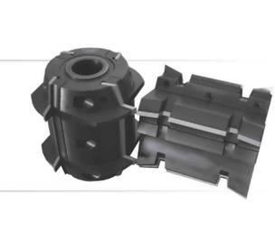

Комплект фрез, с механическим креплением ножей, для изготовления бруса строительного двухшипового
Назначение:
Комплект фрез предназначен для изготовления бруса стоительного на четырехсторонних фрезерных станках.
Примечание:
  1. По способу посадки на шпиндель станка изготовливаются в 2-х вариантах:
    а) посадка непосредственно на шпиндель;
    б) закрепление на шпиндель посредством разрезных цанг;
  2. При закреплении посредством цанг длина фрез увеличивается на 36 мм (по 18 мм с каждой стороны).
  3. При заказе фрез с цангами к обозначению добавлять «цанга» например: «070.13.00.00.000 (цанга)».
070.13.00.00.000
070.18.00.00.000

Технические характеристики
Обозначение комплекта Обозначение фрезы D, мм d, мм В, мм Z п, мин-1 Мат. реж. части Обозначение ножа
070.13.00.00.000 070.13.01.00.000 160 40 160 4 4500 Р6М5 komplekt-frez-s-mehanicheskim-krepleniem-nozhey-dlya-izgotovleniya-brusa-stroitelnogo-dvuhshipovogo_1.jpg
070.13.01.00.101
070.13.02.00.000 160 40 160 4 4500 Р6М5 komplekt-frez-s-mehanicheskim-krepleniem-nozhey-dlya-izgotovleniya-brusa-stroitelnogo-dvuhshipovogo_2.jpg
070.13.02.00.101
070.13.03.00.000 160 40 190 4 4500 Р6М5 komplekt-frez-s-mehanicheskim-krepleniem-nozhey-dlya-izgotovleniya-brusa-stroitelnogo-dvuhshipovogo_3.jpg
070.14.03.00.101
070.18.00.00.000 070.18.01.00.000 160 40 90 4 4500 Р6М5 komplekt-frez-s-mehanicheskim-krepleniem-nozhey-dlya-izgotovleniya-brusa-stroitelnogo-dvuhshipovogo_4.jpg
070.18.01.00.101
070.18.02.00.000 160 40 90 4 4500 Р6М5 komplekt-frez-s-mehanicheskim-krepleniem-nozhey-dlya-izgotovleniya-brusa-stroitelnogo-dvuhshipovogo_5.jpg
070.18.02.00.101
