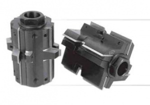

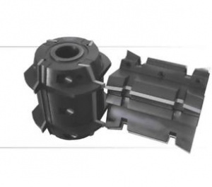

kombiniruemyiy-komplekt-frez-s-mehanicheskim-krepleniem-nozhey-dlya-izgotovleniya-dvuh-vidov-okon-s-povorotno-otkidnoy-furnituroy-brus-78h86-i-brus-92h86_0.jpg
Комплект фрез для изготовления двух видов оконных блоков с поворотно-откидной фурнитурой (12-8-9), с сечением бруса 78х86 и 92х86:
kombiniruemyiy-komplekt-frez-s-mehanicheskim-krepleniem-nozhey-dlya-izgotovleniya-dvuh-vidov-okon-s-povorotno-otkidnoy-furnituroy-brus-78h86-i-brus-92h86_1.jpg
kombiniruemyiy-komplekt-frez-s-mehanicheskim-krepleniem-nozhey-dlya-izgotovleniya-dvuh-vidov-okon-s-povorotno-otkidnoy-furnituroy-brus-78h86-i-brus-92h86_2.jpg
